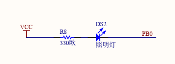

1.硬件准备:
DHT11模块
OLED(IIC)模块
核心板STM32F103C8T6
光敏传感器模块
LUN2003驱动步进电机模块
步进电机
LED灯一只
电阻220欧姆一只
2.硬件接线:
OLED SCL---PB12    SDA---PB13  VCC---3.3V
DHT11   DAT---14
光敏AO--PA4
电机驱动连线:IN4: PB9   IN3: PB8   IN2: PB7   IN1: PB6
LED--PB0
