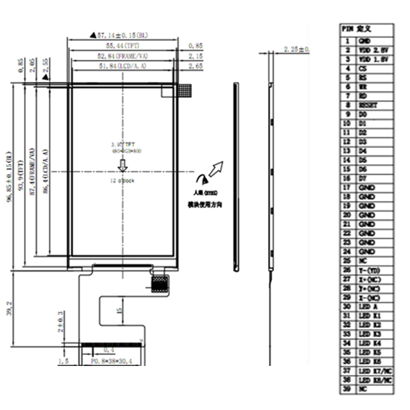

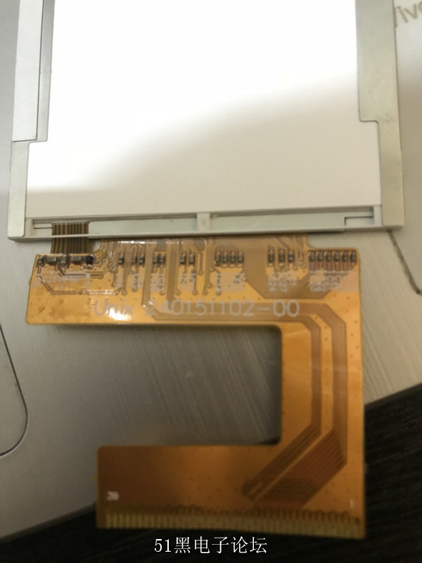

网上买了一块屏幕,说不用控制器,不用背光升压电路,可以单供电使用,是不是只要直接把FPC连到排针就可以连单片机使用

这种屏叫COG屏,芯片已在玻璃片上了,只要直接把FPC连到排针就可以连单片机驱动,升压电路、偏压电路已全部集成,不用考虑。原则上调对比度都在芯片上是有指令可调它

说明:驱动芯片:ILI9806  NT35510  HX8369 驱动协议I8080
管脚定义如右:
提供的服务:购买产品提供初始化代码及IC datasheet,可搭配连接器和转接板(购买数量少需付费)。提供结构图纸及规格书,全方位技术支持。
