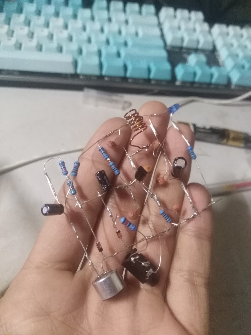

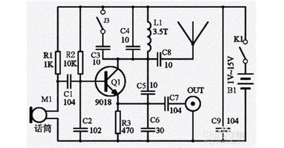

焊接水平有限,以下距离测试均用德生R-909收音机接收测试。实际发射距离有很多影响因素
第一个是b站up主周广x的,测试距离有5米
电路原理图如下:
制作出来的实物图如下:
图中的5t是0.8mm漆包线在笔杆上缠5圈

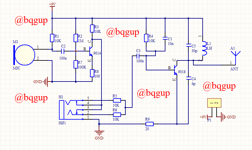

第二个是网上找的,15v电源测试距离25米,音质依然很清
还有一些没有测试
虽然距离很近,但是电路很简单,对于初学者第一次认识到了无线电的已经很开心了,也可以结合别的东西做一些小设计。

电容3点式震荡电路容易跑频
