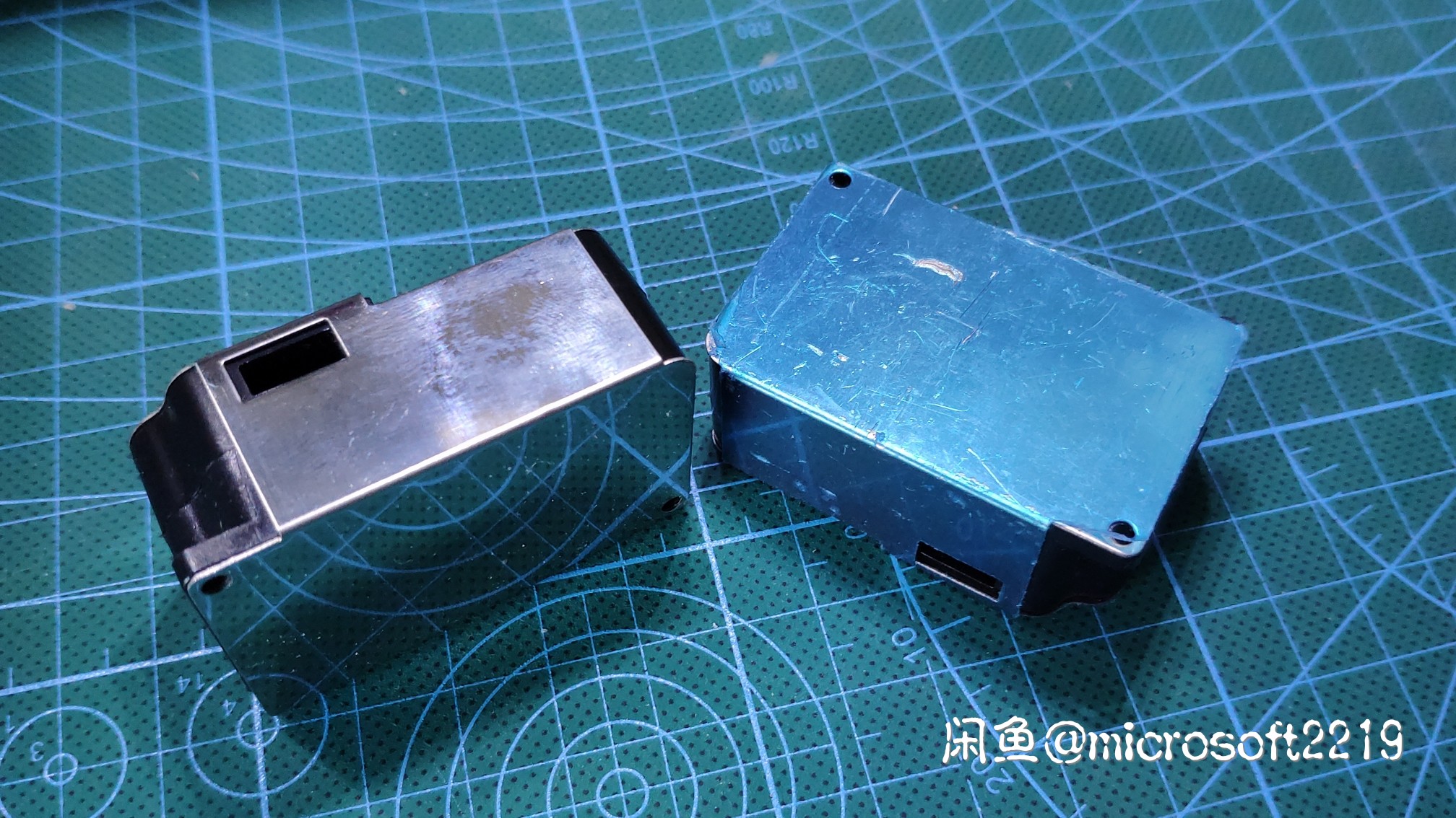

炜盛激光PM2.5传感器  可检测大颗粒
品牌:郑州炜盛
型号:ZH03B
成色:原装散新(可能存在轻微划痕,不影响使用)
原理:激光米氏散射
运费:3个或以上包邮(特殊地区除外)
议价:不支持
其他:
发货100%串口数据测试通过
赠送7.5cm连接线
量程:0~1000μg/m3
电源电压:5V
串口、PWM双输出
提供Datasheet,提供技术支持
支持主动发送与上位机查询双模式
一部分屏蔽罩带有蓝色保护膜,一部分没有,随机发(现在的都有了)
适合电子爱好者DIY使用

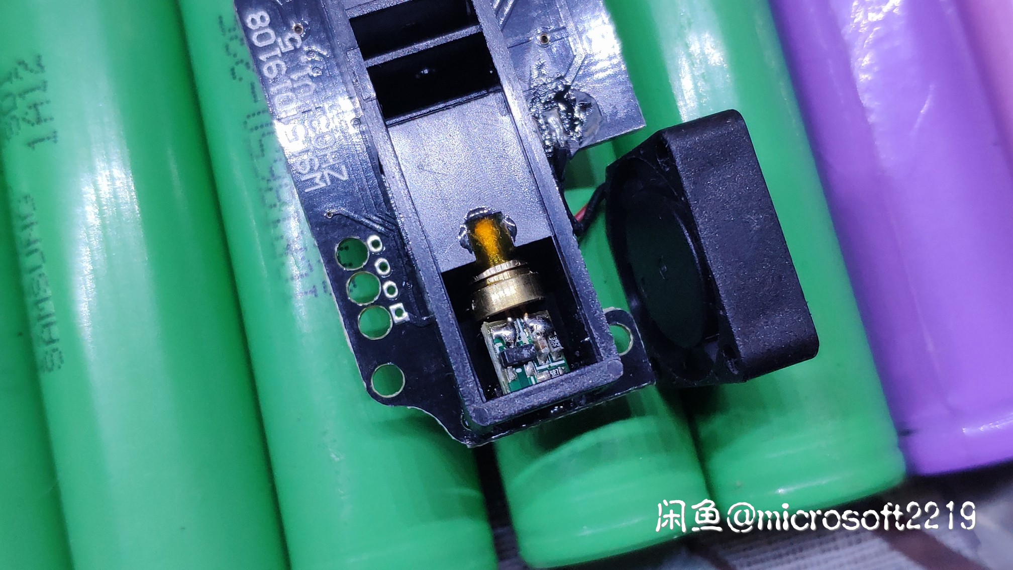

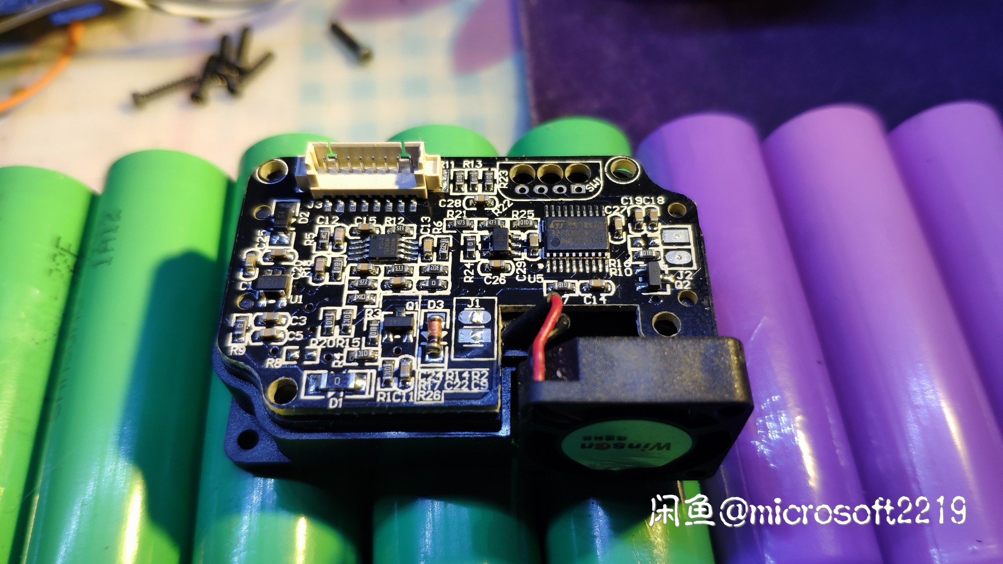

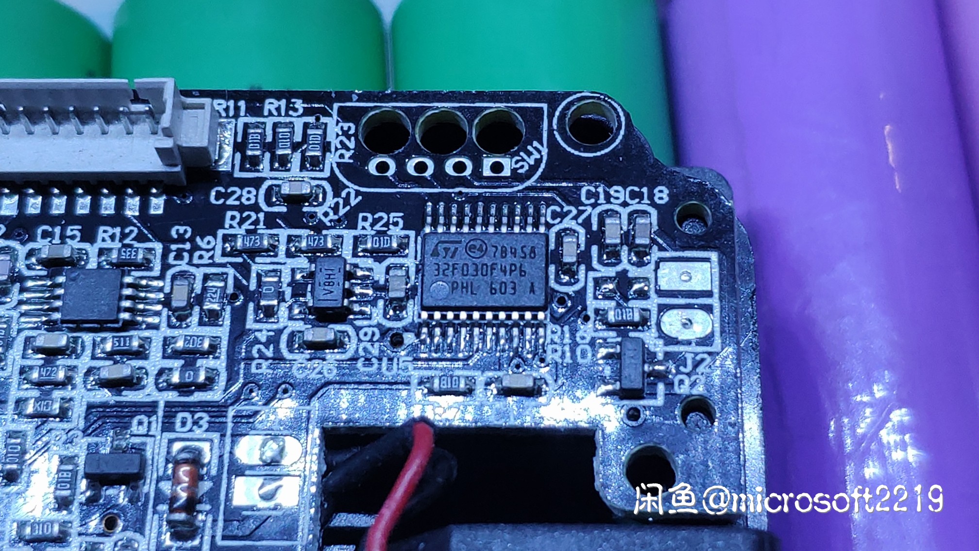

拆了一个,里面有个STM32单片机,型号STM32F030F4P6,还有个打炜盛标的8脚芯片,型号WS6252(查不到资料),激光管是TO-18封装,5.6mm,红光(波长应该是650nm),带APC电路,光学传感器是硅光电池,20mm的小风扇带停转保护。

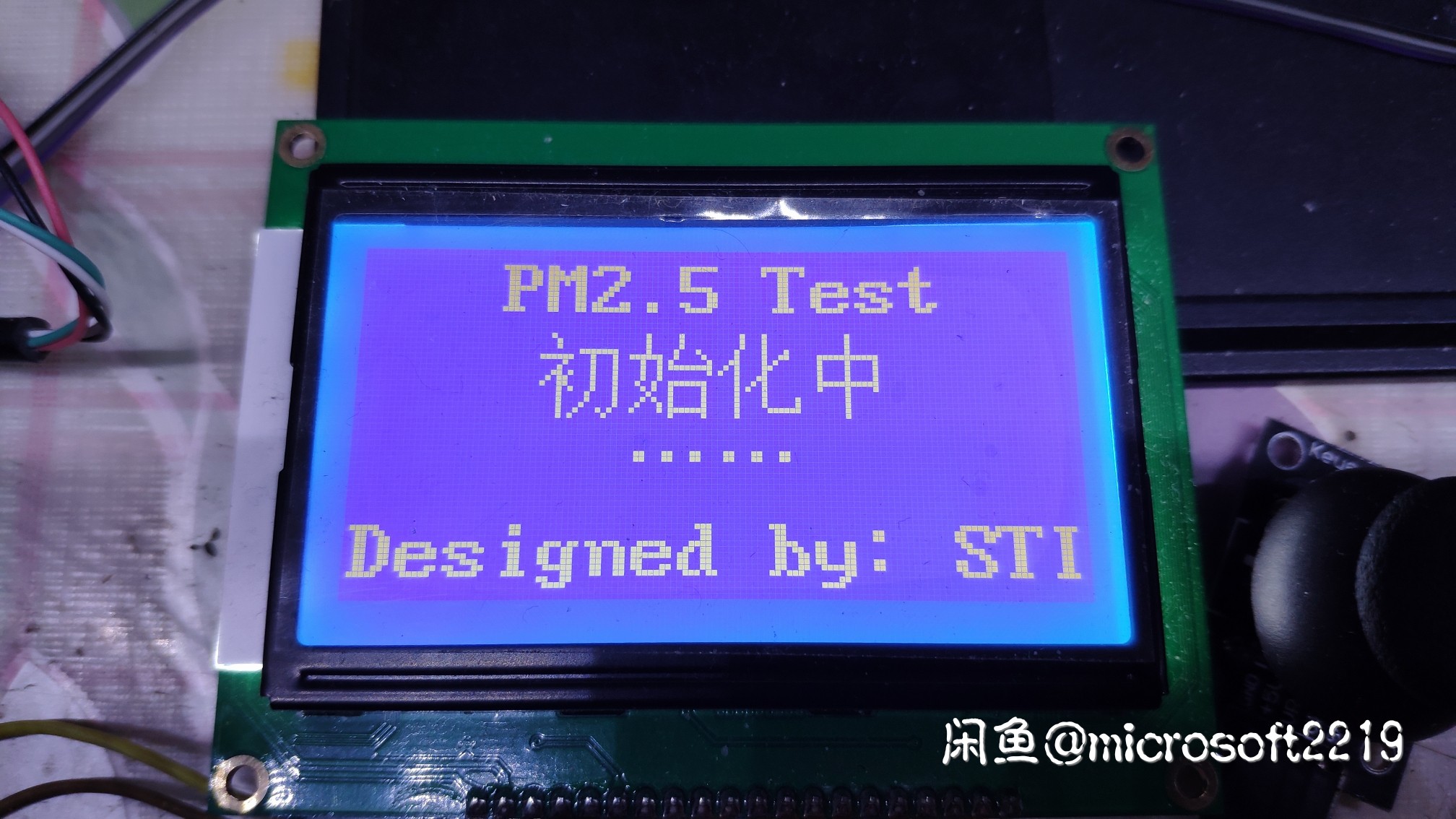

代码(STC15F104W@11.0592MHz):
#include <STC15F2K60S2.H>
#include <intrins.h>
#define                IN                                P30
#define                TXD                                P31
#define                RXD                                 P32
#define         Buzzer                        P33                        //定义蜂鸣器IO口
#define         LCD12864_SID        P34                        //定义LCD12864时钟IO口
#define         LCD12864_SCLK        P35                        //定义LCD12864数据IO口
//define baudrate const
//BAUD = 256 - FOSC/3/BAUDRATE/M (1T:M=1; 12T:M=12)
//NOTE: (FOSC/3/BAUDRATE) must be greater then 98, (RECOMMEND GREATER THEN 110)
//#define        BAUD        0xF400                // 1200bps @ 11.0592MHz
//#define        BAUD        0xFA00                // 2400bps @ 11.0592MHz
//#define        BAUD        0xFD00                // 4800bps @ 11.0592MHz
#define        BAUD        0xFE80                // 9600bps @ 11.0592MHz
//#define         BAUD        0xFF40                //19200bps @ 11.0592MHz
//#define         BAUD        0xFFA0                //38400bps @ 11.0592MHz
//#define        BAUD        0xEC00                // 1200bps @ 18.432MHz
//#define        BAUD        0xF600                // 2400bps @ 18.432MHz
//#define        BAUD        0xFB00                // 4800bps @ 18.432MHz
//#define        BAUD        0xFD80                // 9600bps @ 18.432MHz
//#define        BAUD        0xFEC0                //19200bps @ 18.432MHz
//#define        BAUD        0xFF60                //38400bps @ 18.432MHz
//#define        BAUD        0xE800                // 1200bps @ 22.1184MHz
//#define        BAUD        0xF400                // 2400bps @ 22.1184MHz
//#define        BAUD        0xFA00                // 4800bps @ 22.1184MHz
//#define        BAUD        0xFD00                // 9600bps @ 22.1184MHz
//#define        BAUD        0xFE80                //19200bps @ 22.1184MHz
//#define        BAUD        0xFF40                //38400bps @ 22.1184MHz
//#define        BAUD        0xFF80                //57600bps @ 22.1184MHz
#define         Write_Command                                                                        0xf8
#define         Write_Data                                                                                0xfa
#define         Read_Command                                                                        0xfc
#define                Read_Data                                                                                0xfe
#define                Setting_Basic_Instruction_Set                                        0x30
#define                Setting_Extended_Instruction_Set_Drawing_Off        0x34
#define                Setting_Extended_Instruction_Set_Drawing_On                0x36
#define                Clear_Display                                                                        0x01
#define                Entry_Mode_Cursor_Left                                                        0x04
#define                Entry_Mode_Entire_Right                                                        0x05
#define                Entry_Mode_Cursor_Right                                                        0x06
#define                Entry_Mode_Entire_Left                                                        0x07
#define                Display_Off                                                                                0x08
#define                Display_On_Cursor_Off_Inverse_Off                                0x0c
#define                Display_On_Cursor_Off_Inverse_On                                0x0d
#define                Display_On_Cursor_On_Inverse_Off                                0x0e
#define                Display_On_Cursor_On_Inverse_On                                        0x0f
#define                Cursor_Move_Left                                                                0x10
#define                Cursor_Move_Right                                                                0x14
#define                Display_Move_Left                                                                0x18
#define                Display_Move_Right                                                                0x1c
bit TING,RING,TEND,REND;
unsigned char TBUF,RBUF,TDAT,RDAT,TCNT,RCNT,TBIT,RBIT,temp;
unsigned int pma,pmb,pmc;
unsigned char code Display_Hex[16]={0x30,0x31,0x32,0x33,0x34,0x35,0x36,0x37,0x38,0x39,0x41,0x42,0x43,0x44,0x45,0x46};
unsigned char code Display_Data1[64]=
        "   PM2.5 Test   "        //0x80
        "    初始化中    "        //0x90
        "      ……      "        //0x88
        "Designed by: STI"        //0x98
unsigned char code Display_Data2[64]=
        "   PM1.0=0000   "        //0x80
        "   PM2.5=0000   "        //0x90
        "   PM10 =0000   "        //0x88
        "空气质量        "        //0x98
/*----------------------------延时10us@STC-Y5@11.0592MHz----------------------------*/
void Delay_10us(void)
        unsigned char i;
        _nop_();
        _nop_();
        i=25;
        while(--i);
/*----------------------------延时x10us----------------------------*/
void Delay_x10us(unsigned char x)
        while(x--)
                Delay_10us();
/*----------------------------延时10ms@STC-Y5@11.0592MHz----------------------------*/
void Delay_10ms(void)
        unsigned char i,j;
        i=108;
        j=145;
        do
                while(--j);
        }while(--i);
//initial UART module variable
void UART_INIT(void)
        TING=0;
        RING=0;
        TEND=1;
        REND=0;
        TCNT=0;
        RCNT=0;
//Receive UART data
unsigned char UART_Receive(void)
        while(!REND);
        REND=0;
        return RBUF;
//Send UART data
//void UART_Send(unsigned char dat)
//        while(!TEND);
//        TEND=0;
//        TBUF=dat;
//        TING=1;
/*----------------------------写1字节命令或数据----------------------------*/
void LCD12864_Write_Byte(unsigned char temp)
        unsigned char i;
        for(i=0;i<8;i++)
                if((temp<<i)&0x80)
                        LCD12864_SID=1;
                else
                        LCD12864_SID=0;
                LCD12864_SCLK=0;
                LCD12864_SCLK=1;
/*----------------------------传送数据或者命令----------------------------*/
void LCD12864_Write(unsigned char Command,unsigned char temp)
        LCD12864_Write_Byte(Command);
        LCD12864_Write_Byte(temp&0xf0);
        LCD12864_Write_Byte((temp<<4)&0xf0);
/*----------------------------清空GDRAM----------------------------*/
void Clear_GDRAM(void)
        unsigned char i,j,k;
        LCD12864_Write(Write_Command,Setting_Extended_Instruction_Set_Drawing_Off);
        k=0x80;
        for(i=0;i<32;i++)
                LCD12864_Write(Write_Command,k++);
                LCD12864_Write(Write_Command,0x80);
                for(j=0;j<16;j++)
                        LCD12864_Write(Write_Data,0x00);
        k=0x80;
        for(i=0;i<32;i++)
                LCD12864_Write(Write_Command,0x88);
                for(j=0;j<16;j++)
        LCD12864_Write(Write_Command,Setting_Extended_Instruction_Set_Drawing_On);
/*----------------------------整页显示字符----------------------------*/
void Display_Text(unsigned char code *addr)
        unsigned char i;
        LCD12864_Write(Write_Command,Setting_Basic_Instruction_Set);
        LCD12864_Write(Write_Command,0x80);        //设置DDRAM地址
        Delay_10us();
        for(i=0;i<16;i++)
                LCD12864_Write(Write_Data,*addr);
                addr++;
        LCD12864_Write(Write_Command,0x90);        //设置DDRAM地址
        Delay_10us();
        for(i=0;i<16;i++)
                addr++;
        LCD12864_Write(Write_Command,0x88);        //设置DDRAM地址
        Delay_10us();
        for(i=0;i<16;i++)
                addr++;
        LCD12864_Write(Write_Command,0x98);        //设置DDRAM地址
        Delay_10us();
        for(i=0;i<16;i++)
                addr++;
/*----------------------------指定位置显示字符----------------------------*/
void Display_Data(unsigned char x,unsigned char y,unsigned char Data1,unsigned char Data2)
        switch(y)
                case 0:
                        LCD12864_Write(Write_Command,0x80+x);        //设置DDRAM地址
                        Delay_10us();
                        LCD12864_Write(Write_Data,Data1);
                        LCD12864_Write(Write_Data,Data2);
                        break;
                case 1:
                        LCD12864_Write(Write_Command,0x90+x);        //设置DDRAM地址
                        Delay_10us();
                        break;
                case 2:
                        LCD12864_Write(Write_Command,0x88+x);        //设置DDRAM地址
                        Delay_10us();
                        break;
                case 3:
                        LCD12864_Write(Write_Command,0x98+x);        //设置DDRAM地址
                        Delay_10us();
                        break;
/*----------------------------初始化12864----------------------------*/
void LCD12864_Init(void)
        Delay_10ms();                        //40mS延时
        Delay_10ms();
        Delay_10ms();
        Delay_10ms();
        Delay_x10us(10);                //100uS延时
        Delay_x10us(4);                        //40uS延时
        LCD12864_Write(Write_Command,Clear_Display);        //显示光标闪烁完全关闭
        LCD12864_Write(Write_Command,Clear_Display);                                                //清除显示
        Delay_10ms();                        //10mS延时
        LCD12864_Write(Write_Command,Entry_Mode_Cursor_Right);                                //光标右移模式
        LCD12864_Write(Write_Command,Display_On_Cursor_Off_Inverse_Off);        //开显示,无光标,光标不闪烁
        Clear_GDRAM();                        //清空GDRAM
void Init(void)
        TMOD=0x00;                //设置定时器0为16位自动重载模式
        AUXR=0x80;                //设置定时器0时钟为1T模式
        TL0=BAUD;                //设置定时器0初值
        TH0=BAUD>>8;        //设置定时器0初值
        ET0=1;                        //打开定时器0中断
        PT0=1;                        //设置定时器0高优先级
        EA=1;                        //打开总中断
        TR0=1;                        //定时器0开始计时
        P3M0=0x08;
        P3M1=0x00;
        UART_INIT();
        LCD12864_Init();
/*----------------------------主函数----------------------------*/
void main(void)
        Init();
        Display_Text(Display_Data1);
                if(REND)
                        temp=UART_Receive();
                        if(temp==0x42)
                                pma=temp;
                                pma=pma<<8;
                                pma=pma+temp;
                                pmb=temp;
                                pmb=pmb<<8;
                                pmb=pmb+temp;
                                pmc=temp;
                                pmc=pmc<<8;
                                pmc=pmc+temp;
                                if(temp==0xd2&&pma==0x006b&&pmb==0x008c&&pmc==0x009e)
                                else
                                        Display_Text(Display_Data2);
                                        Display_Data(4,0,0x3d,Display_Hex[pma%10000/1000]);
                                        Display_Data(5,0,Display_Hex[pma%1000/100],Display_Hex[pma%100/10]);
                                        Display_Data(6,0,Display_Hex[pma%10],0x20);
                                        Display_Data(4,1,0x3d,Display_Hex[pma%10000/1000]);
                                        Display_Data(5,1,Display_Hex[pmb%1000/100],Display_Hex[pmb%100/10]);
                                        Display_Data(6,1,Display_Hex[pmb%10],0x20);
                                        Display_Data(4,2,0x3d,Display_Hex[pmc%10000/1000]);
                                        Display_Data(5,2,Display_Hex[pmc%1000/100],Display_Hex[pmc%100/10]);
                                        Display_Data(6,2,Display_Hex[pmc%10],0x20);
                                        if(pmb>=0&&pmb<=35)
                                                Display_Data(4,3,0xd3,0xc5);
                                                Display_Data(5,3,0x20,0x20);
                                                Display_Data(6,3,0x20,0x20);
                                                Display_Data(7,3,0x20,0x20);
                                        else if(pmb>=36&&pmb<=75)
                                                Display_Data(4,3,0xc1,0xbc);
                                        else if(pmb>=76&&pmb<=115)
                                                Display_Data(4,3,0xc7,0xe1);
                                                Display_Data(5,3,0xb6,0xc8);
                                                Display_Data(6,3,0xce,0xdb);
                                                Display_Data(7,3,0xc8,0xbe);
                                        else if(pmb>=116&&pmb<=150)
                                                Display_Data(4,3,0xd6,0xd0);
                                        else if(pmb>=151&&pmb<=250)
                                                Display_Data(4,3,0xd6,0xd8);
                                        else if(pmb>=251&&pmb<=999)
                                                Display_Data(4,3,0xd1,0xcf);
                                                Display_Data(5,3,0xd6,0xd8);
                                        else if(pmb>=1000)
                                                Display_Data(4,3,0xb1,0xac);
                                                Display_Data(5,3,0xb1,0xed);
                if(IN==0)
                        IAP_CONTR=0x60;
