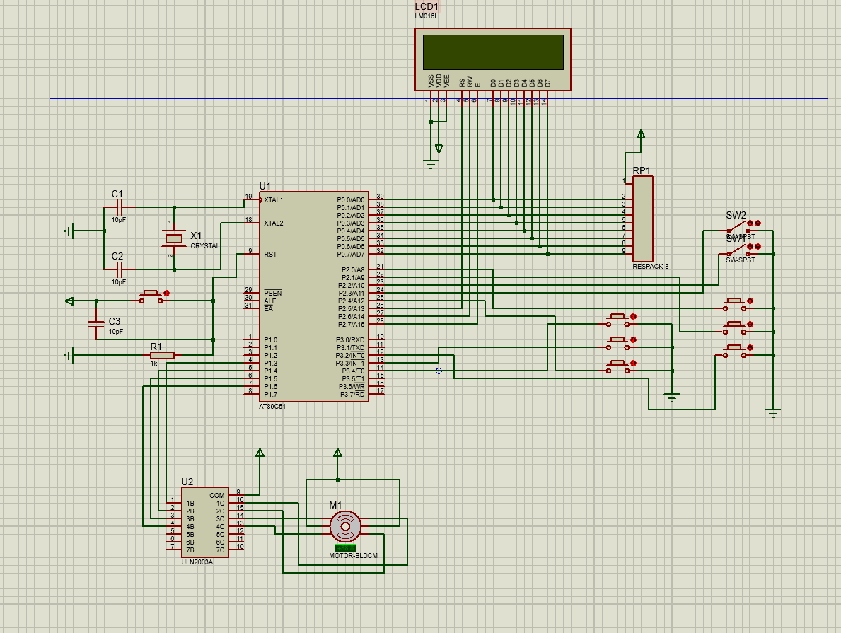

标题: 这个单片机程序咋样做到电机反转?求指导
总共6个按键,左边第一个是开窗,显示屏显示hand1,下面接着的是关窗,显示hand2,后面是停止键,显示hand0,此时电机应该要停下来,右边3个第一个和第二个都是限位开关,比如此时是hand1状态,按一下这两个中的任何一个都会变为hand0,就代表电机停下来的意思,右边最后一个键是模式选择键,可以调到语音模式,此时要是闭合最上面的第一个刀开关,显示sound1,开窗,闭合第二个就显示sound2,关窗,两个都打开就是sound0,代表停止
  1. #include<reg52.h>

  102.                 wdata(*p);
  103.                  p++;
  104.            }
  105. }
  106. void main(void)
  107. {
  108.         unsigned char i;
  109.         IT0=1;
  110.          EX0=1;
  111.          PX0=1;
  112.          IT1=1;
  113.          EX1=1;
  114.          PX1=1;
  115.           EA=1;
  116.          L1602_init();
  117.           Delay(100);
  118.           L1602_char(1,1,'M');
  119.           L1602_char(1,2,'o');
  120.           L1602_char(1,3,'d');
  121.           L1602_char(1,4,'e');
  122.           L1602_char(1,5,':');
  123.         while(1)
  124.       {
  125.              L1602_char(2,6,FB_flag%10+48);
  126.              if(i>7) i=0;
  127.              if(FB_flag==1) {  P1=F_Rotation[i]; }
  128.               else if(FB_flag==2) {  P1= B_Rotation[i]; }
  129.                   else{ P1=0xff; }
  130.                    i++;
  131.                    Delay(100);
  132.                    if(K1==0){ a1=1; a2=0; }
  133.                    if( a1==1&&a2==0)
  134.                          {
  135.                               FB_flag=0;
  136.                                a2=1;
  137.                          }
  138.                      if(K1==1){ a1=0;a2=0; }
  139.                      if( K2==0)   { d1=1;d2=0; }
  140.                       if(d1==1&&d2==0)
  141.                             {
  142.                                     FB_flag=1;
  143.                                     xwflag=0;
  144.                                     d2=1;
  145.                               }
  146.                        if(K2==1) { d1=0;d2=0; }
  147.                         if(moshi==0)
  148.                          {
  149.                                  L1602_char(1,6,'H');
  150.                                   L1602_char(1,7,'a');
  151.                                   L1602_char(1,8,'n');
  152.                                   L1602_char(1,9,'d');
  153.                                    L1602_char(1,10,' ');
  154.                                     L1602_char(1,16, FB_flag%10+48);
  155.                                   L1602_char(2,16,' ');
  156.                          }
  157.                       if(moshi==1)
  158.                    {
  159.                        L1602_char(1,6,'S');
  160.                        L1602_char(1,7,'o');
  161.                        L1602_char(1,8,'u');
  162.                        L1602_char(1,9,'n');
  163.                        L1602_char(1,10,'d');
  164.                        if(S1==0)  L1602_char(2,1,0+48);  else L1602_char(2,1,1+48);
  165.                        if(S2==0)  L1602_char(2,2,0+48);  else L1602_char(2,2,1+48);
  166.                        if(S1==1&&S2==0)  {  xwflag=0;FB_flag=1; L1602_char(1,16,FB_flag%10+48) ;}
  167.                         if(S1==0&&S2==1)  {  xwflag=0;FB_flag=2; L1602_char(1,16,FB_flag%10+48) ;}
  168.                          if(S1==1&&S2==1) { FB_flag=0; L1602_char(1,16,FB_flag%10+48) ;}
  169.                          L1602_char(2,16,' ');
  170.                    }
  171.
  172.                  if(xianwei1==0) { b1=1;b2=0;}
  173.                  if(b1==1&&b2==0)
  174.                     {
  175.                             FB_flag=0;
  176.                              xwflag=1;
  177.                              b2=1;
  178.                         }
  179.                    if(xianwei1==1)  { b1=0;b2=0;}
  180.                    if(xianwei2==0)  { c1=1;c2=0; }
  181.                     if(c1==1&&c2==0)
  182.                           {
  183.                                  FB_flag=0;
  184.                                   xwflag=2;
  185.                                   c2=1;
  186.                              }
  187.                      if(xianwei2==1)  { c1=0;c2=0; }
  188.                      if(xwflag!=0)  FB_flag=0;
  189.                          }
  190.                     }
  191.
  192. void it0() interrupt 0
  193. {
  194.              moshi++;
  195.               if(moshi==3)  moshi=0;
  196.               FB_flag=0;
  197. }
  198. void it1() interrupt 2
  199. {
  200.              FB_flag=2;
  201.              xwflag=0;
  202. }

作者: 626370550    时间: 2020-4-3 12:40
我感觉是程序的错误,但不知道错在哪,
