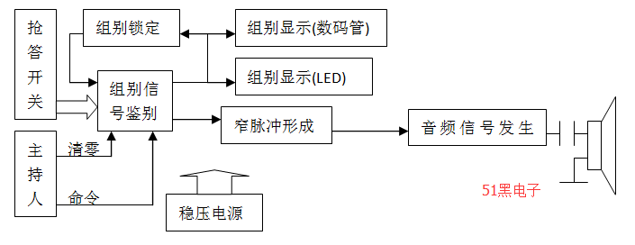

抢答器是竞赛问答中一种常用的必备装置,智力竞赛时,一般分为若干组,各组对主持人提出的问题进行抢答。抢答时,要判定哪组优先,并予以指示和鸣叫。其设计包含了组合逻辑电路和时序逻辑电路的部分原理。本次八路数显数字抢答器课题设计任务要求如下:
1)设计一个可同时供8名选手参赛的8路数字显示抢答器,选手每人一个抢答按钮,按钮的编号与选手的编号相同。
2)抢答器具有优先抢答的功能,先按按钮的选手编号能被数字储存显示,并有声音提示,表示抢答成功。同时能排除其它组的干扰信号,闭锁其它各路输入使其它组再按开关时失去作用。
3)主持人设置有控制开关,可以手动清零复位。
4)完成电路的初步设计,对电路进行仿真调试,观察和测量电路的性能指标并调整部分元件参数,达到设计功能或参数的各项要求。
根据任务要求,可以实现的方案很多,第一种方案是选用优先编码器将抢答者选出,然后送入锁存器,锁存器输出经过译码显示,显示出抢答者的编号,控制电路将编码器置于禁止状态,不允许其他参赛者抢答。第二种方案是将抢先按下按钮的编号用锁存器锁存,然后送入专用频道数显译码电路,直接驱动数码管显示抢答者编号。
三、电路基本功能设计
抢答器由抢答、编码、优先、锁存、数显及复位电路组成。如下图所示:
