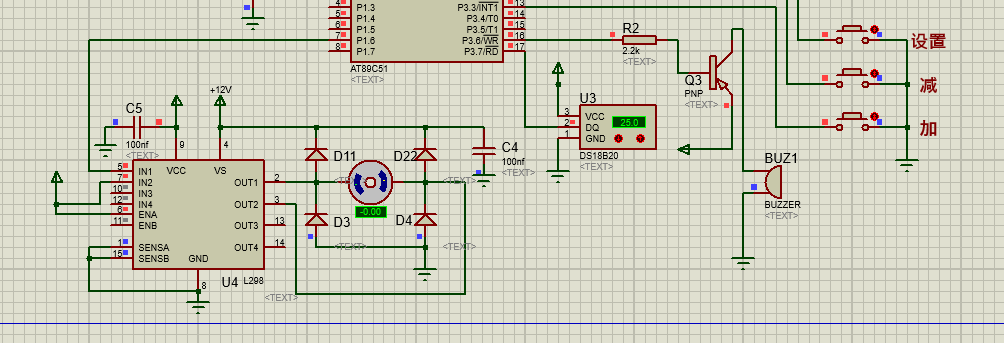

有没有大神帮忙解释一下,l298这边为什么怎么连

请问你说哪个为什么怎么连?
你说的是四个二极管吗?
四个二极管应该是箝位二极管,防止冲击,保护l298芯片,箝位二极管可以限定电压。
作者:
学习单片机lq
时间:
2020-4-18 15:12
这里是一个直流电机,由于电机内部线圈有较大的电感量,在电机断电瞬间产生较高的反向电压,如果没有那四个二极管组成吸收回路,容易损坏集成电路。
