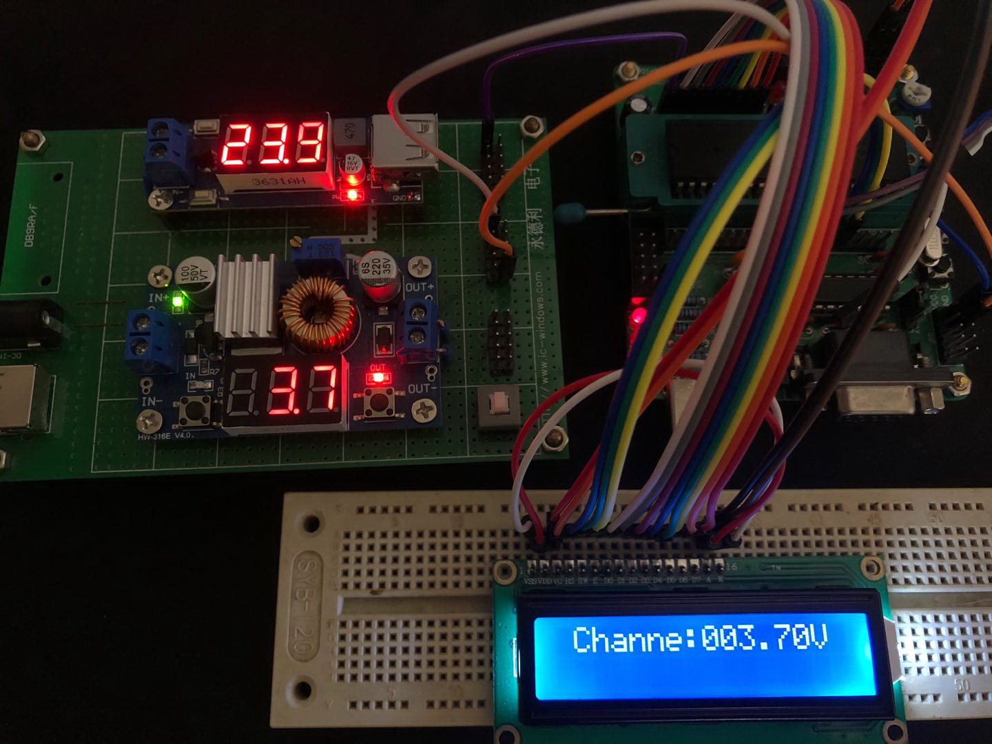

LCD1602 D0~D7接P0口,RS=P3.1,RW=P3.2,sbit E=P3.3。
电压测试口接P1.0。供电电压要稳定5V才能准确测量。另外因为没有加电阻,只能测5V以下电压。
废话少说,直接上实物图。

作者: snygah    时间: 2020-9-16 11:33
楼主有完整的keil工程文件吗?
楼主,有完整的keil工程文件吗?
作者: luo_yb168    时间: 2020-10-30 07:30
用不了哦
作者: chang199202    时间: 2020-11-10 00:19
这么巧我用的开发板跟你一样的
作者: chang199202    时间: 2020-11-10 01:39
可以用,跟楼主一样的开发板,由于原来的lcd排针占用了p1口所以要改针脚。按照楼主的引脚接线完全没有问题

作者: 405616736    时间: 2022-3-28 01:02
snygah 发表于 2020-9-16 11:33
楼主有完整的keil工程文件吗?
有的,附近里面有
luo_yb168 发表于 2020-10-30 07:30
用不了哦
可以用吧,我都测试过的
chang199202 发表于 2020-11-10 00:19
这么巧我用的开发板跟你一样的
哈哈哈,淘宝就这个便宜
作者: 405616736    时间: 2022-3-28 01:03
嗯嗯,程序里面我标注好的了,改一下就可以用了
