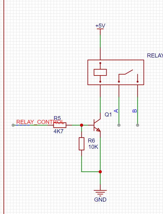

这是一个常见的继电器驱动电路,也是我在工程应用中久经考验、屡试不爽的一个电路。
实现的功能:
        用0或5V的数字信号驱动线圈电压为5V的继电器动作,实现小电压控制大电压;
当控制电压Vi=0V时,继电器RL1得电闭合;
当控制电压Vi=5V时,继电器RL1失电断开;
参数说明:
        限流电阻R1需要根据IO口的输出能力灵活取值,1K是一个中位值;
        控制电压要和VCC以及继电器的线圈电压匹配,不然可能错误;

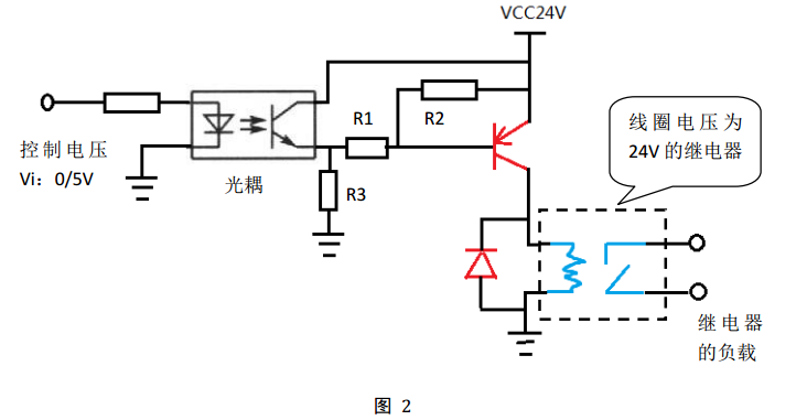

扩展1:用5V电压驱动24V的继电器动作
原理:用一个光耦实现5V到24V的信号隔离传递。R3为下拉电阻,可取5K-10K。
扩展2:增加一个LED灯作为继电器状态的指示
原理:在继电器线圈端接入一个LED,用于指示继电器状态。
改进:假如继电器的触点端有电源,那么在触点端加LED将更加准确。

突然认知,不知道为什么用STC89C52带PNP管怎么带不动,电压始终在0到1伏之间,甩开该电路,高电平恢复正常了,哎,算了,改一板了,不想调了,心累
我就不明白了,我用STC89C52带这个电路,怎么都带不动,重新改板好了
作者: lkc8210    时间: 2022-10-27 09:26
innere 发表于 2022-10-26 21:20
突然认知,不知道为什么用STC89C52带PNP管怎么带不动,电压始终在0到1伏之间,甩开该电路,高电平恢复正常了,哎 ...
STC89C52驱动NPN管需要外加上拉电阻
传统51的准双向引脚只有弱上拉
输出电流不足以导通NPN管
作者: cooleaf    时间: 2022-11-8 17:15
这几个电路都是低电平控制改变状态?
