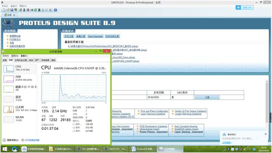

一,打开文件(可以随文下载放置在文档中打开)。(如下图1所示)
图1

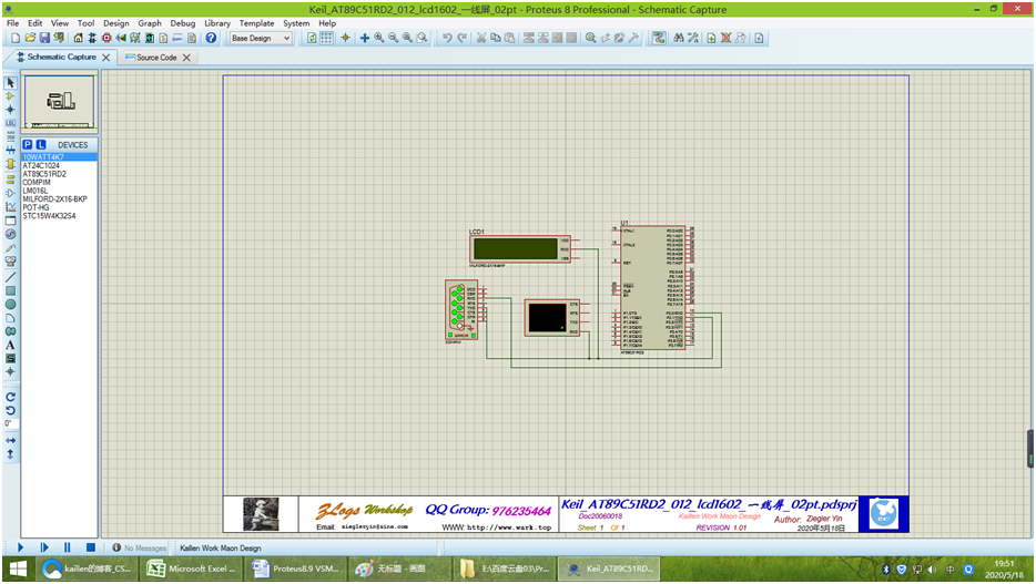

二,调整原理图大小,适合可视,另存工程文件。(如下图2,3,4所示)
图2
图3
图4

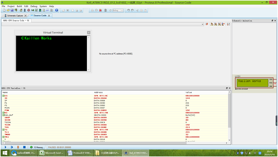

三,点击Source Code标签。(如下图5所示)
图5

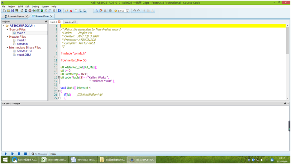

四,编辑main.c 代码如Proteus8.9 VSM Studio Keil编译器仿真AT89C51RD2系列012_lcd1602一线屏(如下图6所示)
图6
五,Main.c 代码:

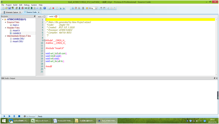

Comds.h:
/* Main.c file generated by New Project wizard
*Coder:       Ziegler Yin
* Created:   周日 5月 3 2020
* Processor: AT89C51RD2
* Compiler:  Keil for 8051
#ifndef __CMDS_H_
#define __CMDS_H_
#include "muart.h"
void wrt_lcd(u8 com);
void UInit(void);
void init(void);
void wrt_lin(u8 ln);
#endif

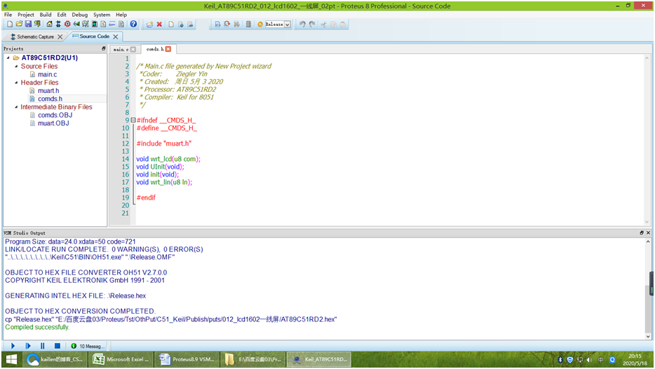

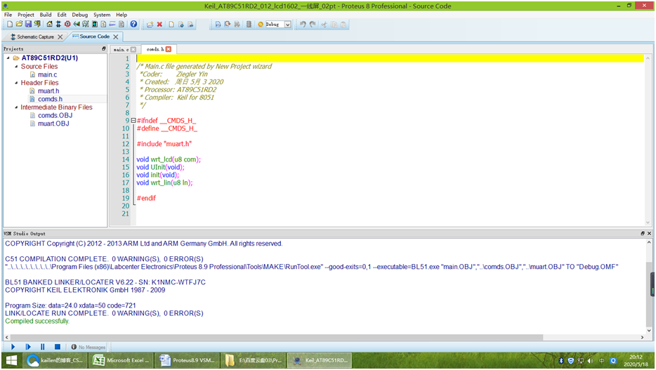

六,点击构建工程按钮,编译工程。(如下图7所示)
图7

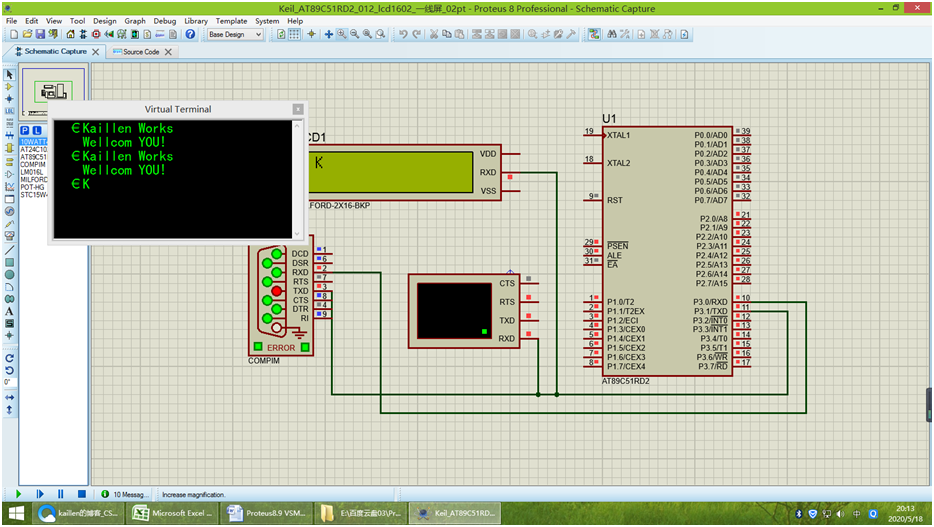

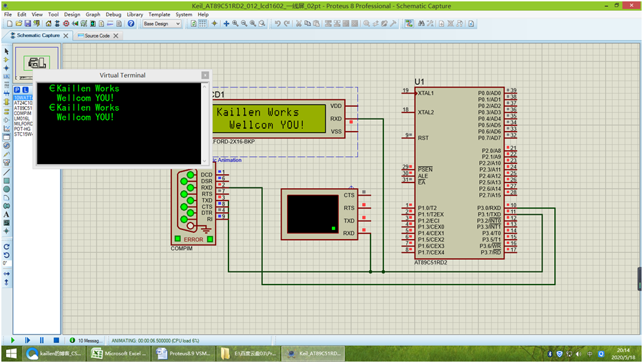

七,点击窗口左下方仿真按钮,可见lcd1602一线屏上信息显示在屏。 (如下图8,9,10所示)
图8
图9
图10
八,选择release,点击构建工程按钮,编译工程生成Hex文件。(如下图11所示)
图11

作者: taotie    时间: 2020-5-19 13:36
两个.c文件被编译成.obj 文件让你看不到源代码。有心计啊~~~~
