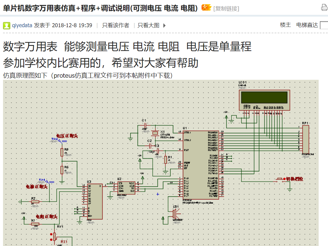

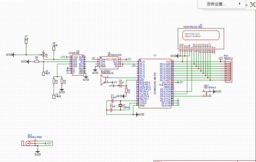

下面的是程序,和仿真,是之前一位坛友分享的,我画了一个PCB,PCB的原理图如下:

作者: man1234567    时间: 2020-5-20 10:58
如果改了人家的图纸,是有可能也要改动程序的相关部分才可以正常工作的。
作者: 木叶是你啊    时间: 2020-5-21 10:44
没有改,只是从仿真图画了原理图,生成了PCB
作者: xllin    时间: 2020-5-21 12:20
AD的时序要弄正确
