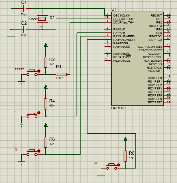

PIC16系列单片机,RA1-3引脚接按钮,三个按钮控制RC1-3引脚的高低电平变化.RA1按钮按下,RC1为高电平,RC2为高电平,RC3为低电平。
RA2按钮按下,RC1为低电平,RC2为高电平,RC3为低电平。
RA3按钮按下,RC1为高电平,RC2为高电平,RC3为高电平
下面是自己写的,但是实现不了,不知道哪里错了?求教

作者: zjjhtony    时间: 2020-6-6 09:19
对于PIC16F877A,需要考虑端口复用的问题。
你的RA1~RA3要把ADC功能关闭了。
具体请看ADCON1这个寄存器。
下面代码增加了ADCON1=0X07,表示所有pa口都为数字口,不是ADC口。
