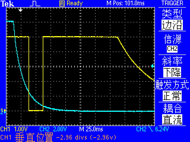

绿色线为电源输入,VDL检测此线,每格2V
黄色线为指示线,低电平时间为VDL响应时间,每格1V
图中可以看出:掉电后,电压下降至2.5V左右,大约22mS,中断开始响应,大约24mS结束
黄线CPU电压在掉电150mS后开始下降

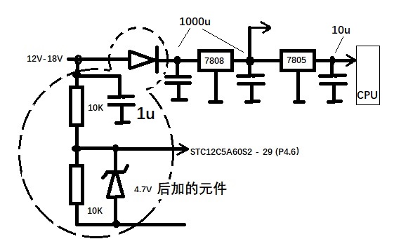

可以看出,掉电后,保存现场数据时间还是足够的示意电路图
