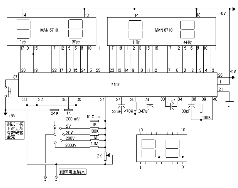

标题: 我是小白,想问一下TC7107和数码管如何制作电压表 求帮助
如题
作者: youngdsy    时间: 2020-6-28 17:58
这个图你看一下,有用不?
作者: SHENHONGWEI    时间: 2020-7-14 19:54
请问有没有解决
作者: 靳赟少    时间: 2020-7-15 11:11
做硬件开发先去了解芯片,再去说带电路,你要是说现成的就去度娘带你飞
作者: taotie    时间: 2020-7-15 12:05
搜索”TC7107表头“资料多的很。记得那几个电容要用CBB类型的。
