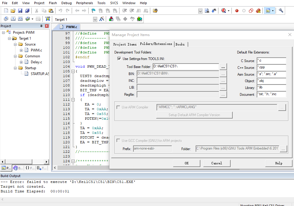

网上说编译路径和安装路径不一致,可是我的编译路径和安装路径一样的啊,怎么还是显示failed to execute D:\KeilC51\C51\BIN\C51.EXE

修改Keil目录下的TOOLS.INI文件,把所有PATH改成你现在的正确的Keil路径;
或直接删了用一路回车法重装。

路径对的啊,重装了也没用还是这样
