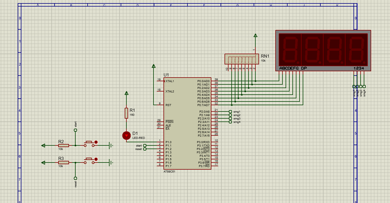

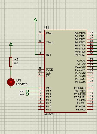

我能看明白按钮那,但是剩下的就有点看不懂了求原理

这个数码管是共阳极数码管,所以写程序的时候用共阳极数码管段码表(当然也可以用共阴极数码管段码表,只是写程序的时候需要取反了),数码管的更具体原理可以百度,和led其实很像。
A-G和DP是段码位,用于显示数字和字母还有小数点;1-4是位码,用于选择哪个数码管亮。两个合在一起使用需要用到动态扫描。
动态扫描简单的意思就是通过位码先选择哪个数码管亮,再发送相应的段码显示需要显示的数字字母及小数点;通过通过延时来取决于数码管闪烁的频率,只要延时恰当(小于肉眼可以看见的闪烁频率)即可认为是数码管无闪烁。希望能有所帮助😅

再补充一下,P0口“不能显示高电平”【这个说法可能不大准确】(可以仿真的时候看是灰色的),所以需要上拉电阻的帮助。希望有所帮助😅

数码管部分使用共阳数码管,SMG1、2、3、4分别接数码管的第一位至第四位的公共端,然后A、B……G接数码管的七个笔画,DP是小数点,用排阻把他们上拉到5V电源端使其在所有笔画在单片机未输出低电平时保持高电位。和数码管的公共端保持一样的电平,数码管不亮。当SGM电平输出高电平,单片机的P0口输出对应的笔画输出低电平,那在数码管的笔画间产生电压差使数码管点亮。
举例:当SGM1端为高电平,P0口的P0^1   P0^2输出的是低电平,对应数码管的第一位的B和C笔画点亮,那就会在第一位显示1。比如要显示数字3,就要同时点亮A   B   C    D    G等5个笔画的LED,就要P0口的P0^0;  P0^1;  P0^2;  P0^3;  P0^6; 输出低电平。如此类推。

另外仿真图可以工作,但实际使用这样的接法就有不合理的地方,一般的单片机管脚直接驱动LED数码管电流都供不上,所以在位驱动的地方一般都会使用三极管扩流。或者使用诸如ULN2003那种驱动IC对段供电进行驱动。

数码管的驱动有很多种硬件接法,比如245缓冲器,595串转并驱动……,楼主先理解你自己发的仿真电路后再行研究。

你这个图数码管显示P0口输入段码,显示数码管具体数字;P2^0--P2^4显示位码,就是显示哪一位数码管亮,如果数码管位数多的话可以加一个译码器。
