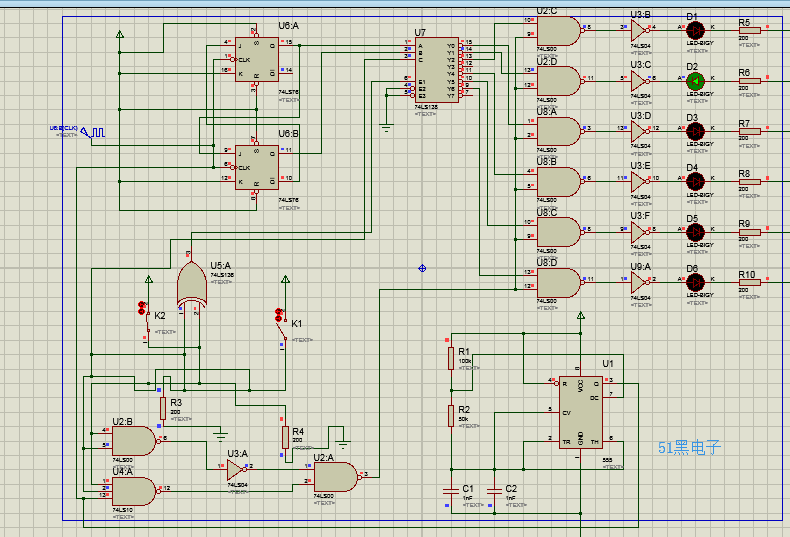

2.5总电路图以及正常仿真图
图14  总电路图
图15 正常行驶仿真结果

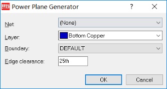

然后对PBC板进行敷铜处理,选择【Tools】→【Power Plane Generator】菜单项,弹出放置敷铜对话框
图23  底层顶层敷铜
分别对底层和顶层进行敷铜处理得到如下的PCB板
