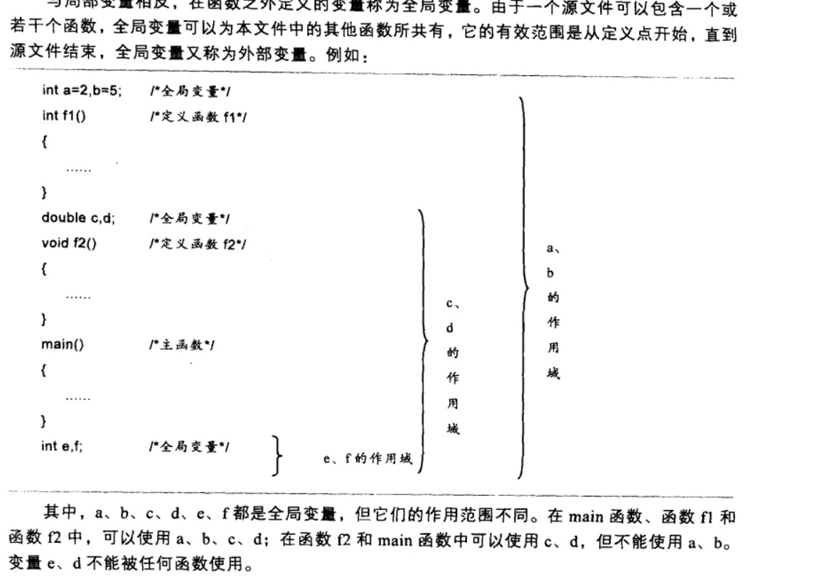

我感觉这书写错了,f1中不能使用c、d,而f2与main中可以使用a、b、c、d
作者: 黄youhui    时间: 2020-7-14 09:36
写错了,f1不能用cd会报错的,我试过
作者: domifly    时间: 2020-7-14 10:04
把全局变量写在最上面,编译器不同会把CD认为是局部变量
作者: SKYLAR123    时间: 2020-7-14 10:22
黄youhui 发表于 2020-7-14 09:36
写错了,f1不能用cd会报错的,我试过
嗯嗯,书就是写错了,
作者: f556    时间: 2020-7-14 14:34
看到开头,首先就认为书是写错了,没有办法,现在的作者及出书就这样。
作者: 13303022280    时间: 2020-7-14 15:30
书确实是写错了,到最后d和f都分不清了,谁都能写书现在
作者: 3055346567    时间: 2020-7-14 15:32
写错了,全局变量要定义到最上面。
作者: swear789    时间: 2020-7-14 15:53
的确,逻辑看也不对
