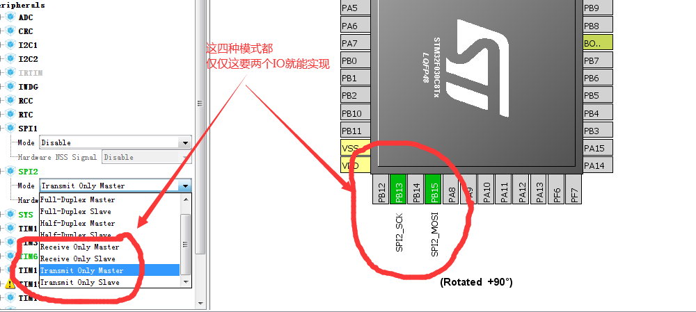

spi如果只要输送出数据不接受数据或者仅仅只是接受数据不输出数据的话就只有两个脚就够用了
作者: 黄youhui    时间: 2020-7-22 08:23
spi3线模式是为了主机和从机相互通信,如果仅仅只是发送或者仅仅只是接受,那么只要两个IO就可以了,你可以网上搜一下spi的only transimt配置方法。
作者: hsl32    时间: 2020-7-22 10:26
是可以只要两个引脚。我驱动LCD屏就只要发送和时钟。
