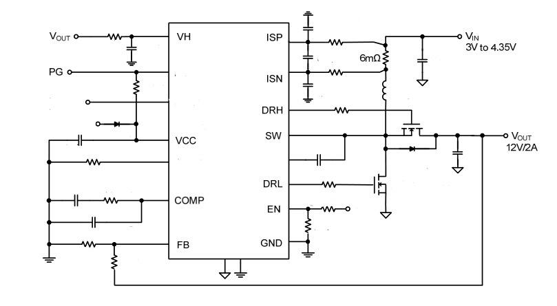

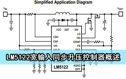

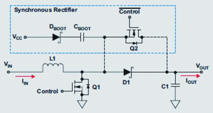

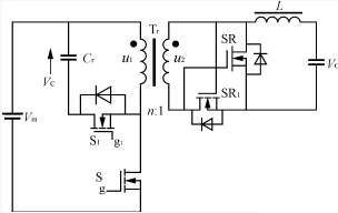

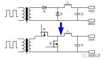

最近参加一个职业考试,有这样一套题------什么是同步电路和异步电路?你会
的整流和升压方式有哪些?什么是同步整流和同步升压?为什么同步整流或者同
步升压的效率会更高?
