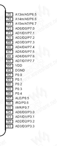

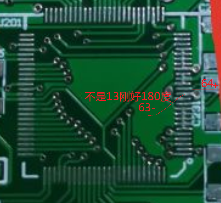

PCB板空板脚位是不相连,不导通的。单片机的脚位也不导通。为什么把单片机焊接在PCB板上有些脚位就短路了。例如87(IO口)脚和11脚(模拟电源正极)没焊单片机之前是不导通的,本身单片机这两个脚也是不导通的,为什么单片机焊接到板子上就短路了,一直找不到原因,求分析?
     用万用表测量了,总共有8处短路,有个共同点,这些脚都是跟数字电源正极、模拟电源正极、地短路。单片机型号:c8051f120

焊好拿放大镜看了没...焊接时脚和焊盘对齐了没......你这图片上看了右边一堆脚疑似焊接短路,我这可以代工

可以用放大镜看看是否是焊接的问题
作者: dasSpieler    时间: 2020-8-24 21:00
同觉得最有可能是焊接问题,放大镜仔细检查一下呗。换单片机之后还是同样的引脚短路吗?换块板子试试?

你是不是眼睛看花了,是不是需要转 180

作者: cheney03    时间: 2020-8-25 08:21
脚位正确,没错。

焊好拿放大镜看了没...焊接时脚和焊盘对齐了没......你这图片上看了右边一堆脚疑似焊接短路,我这可以代工[e ...
对齐了,那些脚位画板的时候是连接的,都是地,连焊没问题。

不好意思,是自己把单片机大的圆点误以为参考点了,所以脚位数错了,这么低级的错误不应该,谢谢大家的帮助!

是的,还得虚心请教。主要是那个大圆点误导了我,单片机1脚确认错了,所以后面都是错的。单片机也有单独测试,PCB板也检查了,逐PIN焊不现实吧,100个脚位,而且单片机放到PCB板上引脚对齐没焊接跟焊盘也会接触吧。接触单片机不久,道路阻且长。

作者: 梁廷明    时间: 2020-8-28 16:09
小圆点大圆点,芯片位置不正确
作者: liuzx66    时间: 2020-8-28 19:27
很明显IC焊反了。
