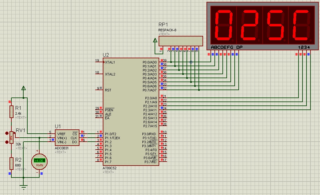

购买了一个ADC0831就试着编写程序,读取电压值正确。使用NTC(3950   10K)显示温度,但是在转换阻值与查表却无法编写出正确的程序,经多次实验还是无法写出程序,实属无奈还请大神不吝赐教,给予文献作为参考不胜感激!!!单片机使用;STC89C52;

给你写了一个简单的温度表示例,8位ADC温度不是很准确,需要补充完善,但程序框架和逻辑没有问题。

ADC0831需要输入的是电压值,电压范围0~VCC。要根据生产商提供的温度/阻值资料制作数据表。获取的ADC转换值通过查表得到当前温度值。 10K B3950 NTC温阻电压编码表 上偏电阻2.4K.zip (23.96 KB, 下载次数: 29)

是的更改了你给的电压码表,电压值转换阻值/温度显示错误,麻烦看一下是不是我的转换程序错误,试了很多次显示还是错的,还是摸不着头脑。
//电压换算成温度//与上面程序对应
void temp_data()
   float Rt=0;
   float Rp=10000;
   float T2=273.15+25;
   float Bx=3950;
   float Ka=273.15;
   float vol=0;
   vol=(float)((date)*(5/256));
   Rt=(5-vol)*10000/vol;
   temp=1/(1/T2+log(Rt/Rp)/Bx)-Ka+0.5;
