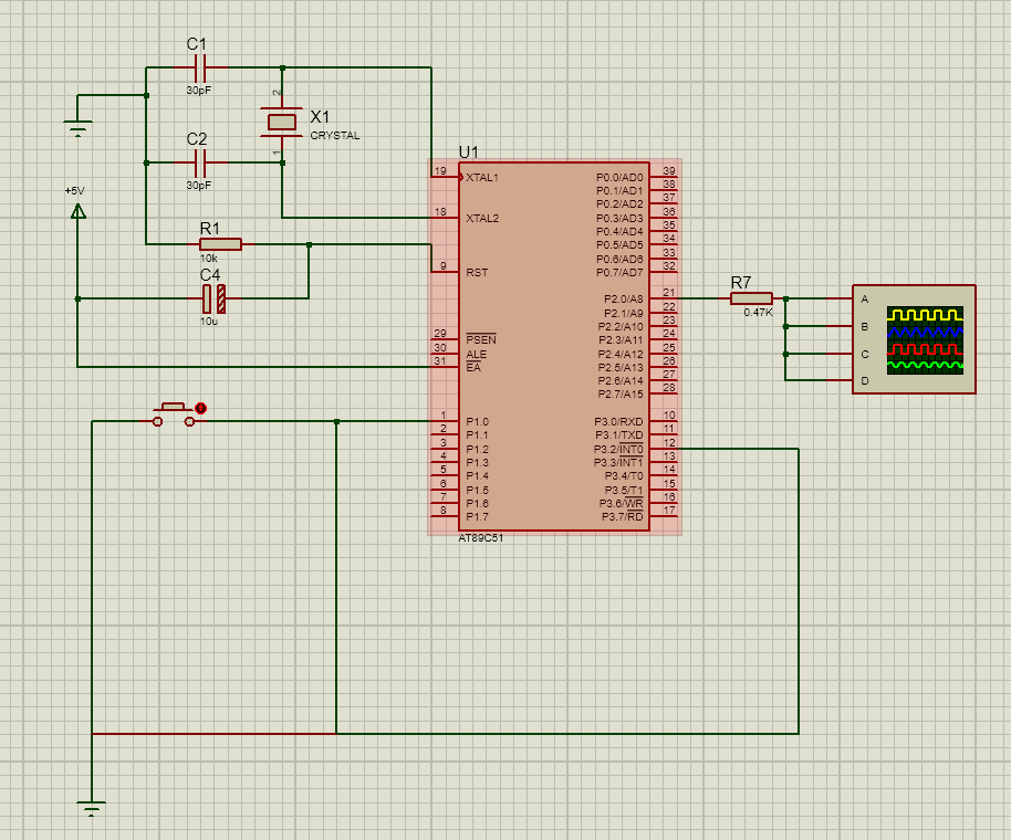

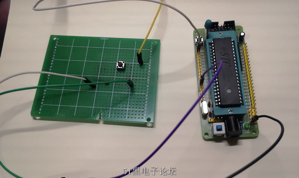

代码调试和protues仿真都可以成功实现方波输出和调频。但是实物用示波器就不能,求大佬帮助

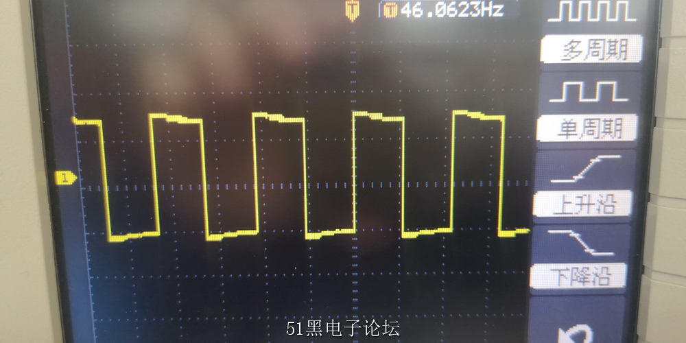

是不是目前只有方波,不能调频?发个实物示波器的图片呗。

需要详细描述一下现在的问题,先确认好单片机的工作状态,另外在做示波器实际测试时,建议将R7接地,示波器直接测量R7两端

r7是保护电阻

示波器如图
作者: glinfei    时间: 2021-1-14 11:25
void Timer1_zkb() interrupt 3//对应定时器/计数器1中断
  TR0=0;    你在这关了以后就没打开啊,所以应该能改变频率,只是和你想的不一样。
TF0=(65536-fosc/(11.0592*freq)); 应该除以12而不是11.0592,所以你的频率稍慢了。
另外,你不会真的把开关给短接了吧?
作者: aayon1979    时间: 2021-1-14 11:31
你仿真图上按键是短路的,实物也是这样吗?

我使用的11.2592MHZ的晶震,TRO后边是打开了的
作者: 我去年七岁    时间: 2021-1-14 22:38
问题已经成功解决,谢谢大家的帮助。是代码output 哪儿有点问题,改过了就好了,谢谢大家
