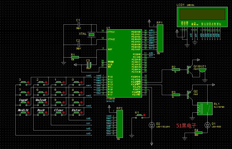

标题: 如何在单片机程序中修改使按下K1按键屏幕开机显示Welcom Back [打印本页]
作者: ooopppppp    时间: 2021-1-14 20:21
  1. #include <reg52.h>
  3. #define uint unsigned int
  4. uchar idata password_old[6] = {1,2,3,4,5,6};//初始密码存放数组
  5. uchar idata password_input[6];//密码输入值保存数组
  6. uchar idata password_input1[6];//密码输入显示*字符存放数组
  7. uchar idata password_set[18];//修改密码时密码输入值保存数组
  8. uchar idata password_set1[18];//修改密码时密码输入显示*字符存放数组
  9. sbit sound = P3^2;//报警控制输出端口
  10. sbit unlock_out = P3^3;//开锁驱动控制输出端口
  11. bit flag_input,flag_modify,flag_unlock,flag_success,flag_error,flag_clr;
  12. //密码输入状态标志,修改密码状态标志,是否可以开锁标志,密码修改成功标志
  13. //密码输入错误或密码修改错误标志,调换显示界面时清屏标志
  14. uchar error_num;//密码输入错误计数
  15. uchar n,m;//密码输入状态下输入个数计数n,修改密码状态下输入个数计数m
  16. #define lcd_out P0        //LCD1602接口设置
  17. sbit lcden = P2^1;
  18. sbit lcdrs = P2^0;
  19. sbit LED=P3^4;
  20. sbit K1=P3^5;

作者: suncat0504    时间: 2021-1-14 21:03
1、建立一个标志,在main函数中,如果矩阵按键有按键按下,建立标志。
2、在矩阵按键没有按键按下时,在执行矩阵按键扫描开始前,如果标志没有被修改过(见步骤1),检查K1是否按下。按下了,就执行显示"Welcome Back"的处理。
2所在的处理,要放在主函数的while的循环中,在key_scan之前。
只要逻辑正确,2所在的处理放在key_scan函数中也没有关系。
作者: ooopppppp    时间: 2021-1-14 21:09
