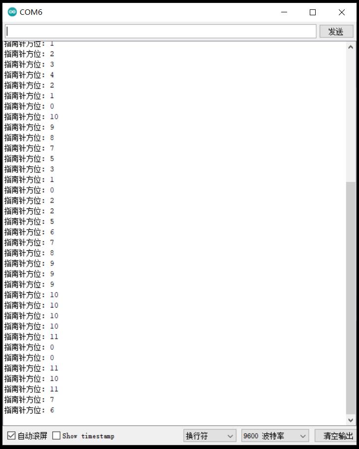

项目二:简易测量方位角度的实验开源代码(数值在0-11之间,每个数值间隔30度)
  1. /*
  2.   【Arduino】168种传感器模块系列实验(资料代码+图形编程+仿真编程)
  3.    实验一百五十八:QMC5883L电子指南针罗盘模块 三轴磁场传感器GY-271

  21.   compass.read();
  22.   byte a = compass.getAzimuth();
  23.   // 根据方位/方位角的方向,此处的输出将是介于0到11之间的值。
  24.   byte b = compass.getBearing(a);
  25.
  26.   Serial.print("B: ");
  27.   Serial.print(b);
  28.   Serial.println();
  29.
  30.   delay(250);
  31. }
作者: eagler8    时间: 2021-1-24 20:26
实验串口返回情况

实验开源代码,
项目三:通过串口实时绘制电子罗盘方位角的波形
  1. /*
  4.   1、安装库:IDE--工具--管理库--搜索“QMC5883L”--安装QMC5883LCompass
  5.   2、项目三:通过串口实时绘制电子罗盘方位角的波形
  6.   3、实验接线:
  7.   QMC5883L-------------- UNO
  8.   VCC------------------- 5V
  9.   GND------------------- GND
  10.   SCL ------------------- A5
  11.   SDA------------------- A4
  12.   DRDY------------------ N/C
  13. */
  14. #include <QMC5883LCompass.h>
  15. QMC5883LCompass compass;
  16. void setup() {
  17.   Serial.begin(9600);
  18.   compass.init();
  19. }
  20. void loop() {
  21.   int a;
  22.   // 读取罗盘值
  23.   compass.read();
  24.   // 返回方位角读数
  25.   a = compass.getAzimuth();
  26.   Serial.print("电子罗盘方位角: ");
  27.   Serial.print(a);
  29.   delay(800);
  30. }
作者: eagler8    时间: 2021-1-25 10:15
用手转动QMC5883L模块,串口输出的实时波形,数值在0--359°之间波动,简单又直观。
作者: eagler8    时间: 2021-1-25 10:17
串口输出的实时数值

作者: eagler8    时间: 2021-1-25 14:08
用手转动QMC5883L模块,串口输出的指南针方位数值变动实时波形
作者: eagler8    时间: 2021-1-25 14:11
串口输出的指南针方位数值
