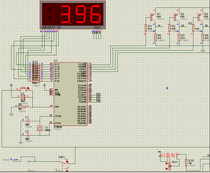

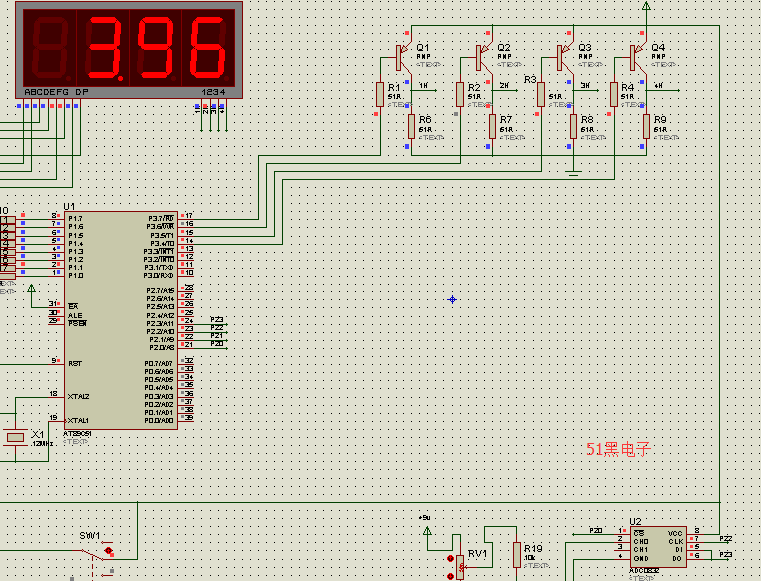

使用单片机AT89C52和ADC0832芯片设计数字电压表,通过测量0-5V之间的直流电压值,并将测得的电压数值信息显示在LED数码管(SH3461BS),从而达到测量电压的目的。

所有资料51hei提供下载:
ADC0832数字电压表仿真图+C程序.rar (43.6 KB, 下载次数: 63)
