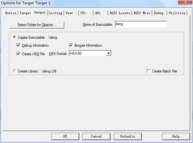

大佬们, 我这新用的keil4软件,完全按照安装过程安装的,但是出现了如下状况生成不了HEX文件,我也不知道怎么弄,那个魔法棒的CREATE HEX FILE已经勾上了,但是也不行,求救!!!

P要大写才对,提示很明白。
作者: wjcxy3166    时间: 2021-1-27 14:22
你这都没编译通过啊,怎么可能生成HEX文件呢
作者: 求解答    时间: 2021-1-27 15:04
sbit led=P2^0; P要大写,然后编译,编译成功才能生成HEX文件
作者: 郑汉松    时间: 2021-1-27 15:10
第四行代码的小写p,改成大写P就可以了

小白,记住所有I/O的  P  都是要大写的,编译错误不会输出HEX文件

可以了.. 谢谢大家建议 我新入手的 谢谢大家照顾

你可以看看编译区的错误,改正编译通过才能生产hex文件

你编译没通过哪来的HEX文件

P大写,然后编译,找到存放hex文件的路径看看有没有生成。

target not created, 就是目标代码hex文件未生成的意思。要注意编译器的提示。

只有提示0错误的时候才能生成hex文件
