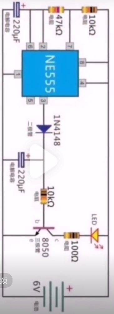

我们在手机上、电脑上都会见到呼吸灯。那么今天就做一个呼吸灯,电路也很简单。做出来的效果不错。
