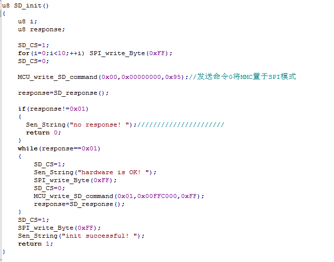

最近也在调试SD卡,一直卡在初始化CMD0写入失败,楼主的例程可否提供参考

如果你是卡在CMD0,多半是接线错误,或者接触不良。CMD0命令很简单。

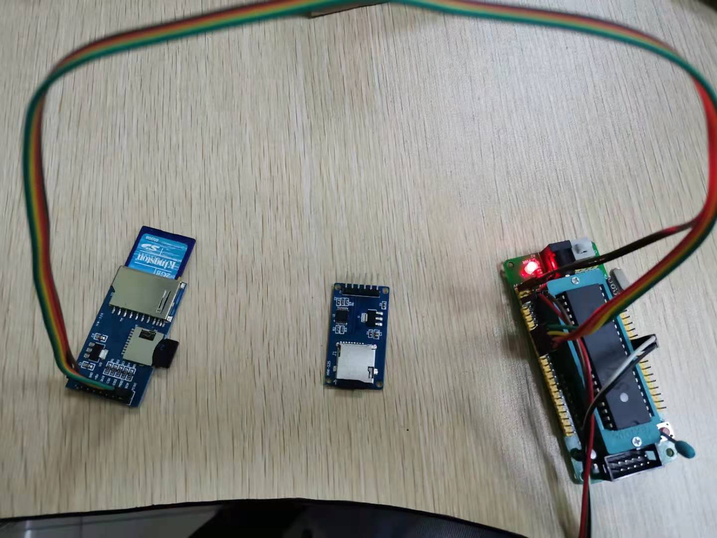

图1用SD卡模块连接(两个模块都试了),CMD0写入后,读不到返回值0x01,初始化不成功

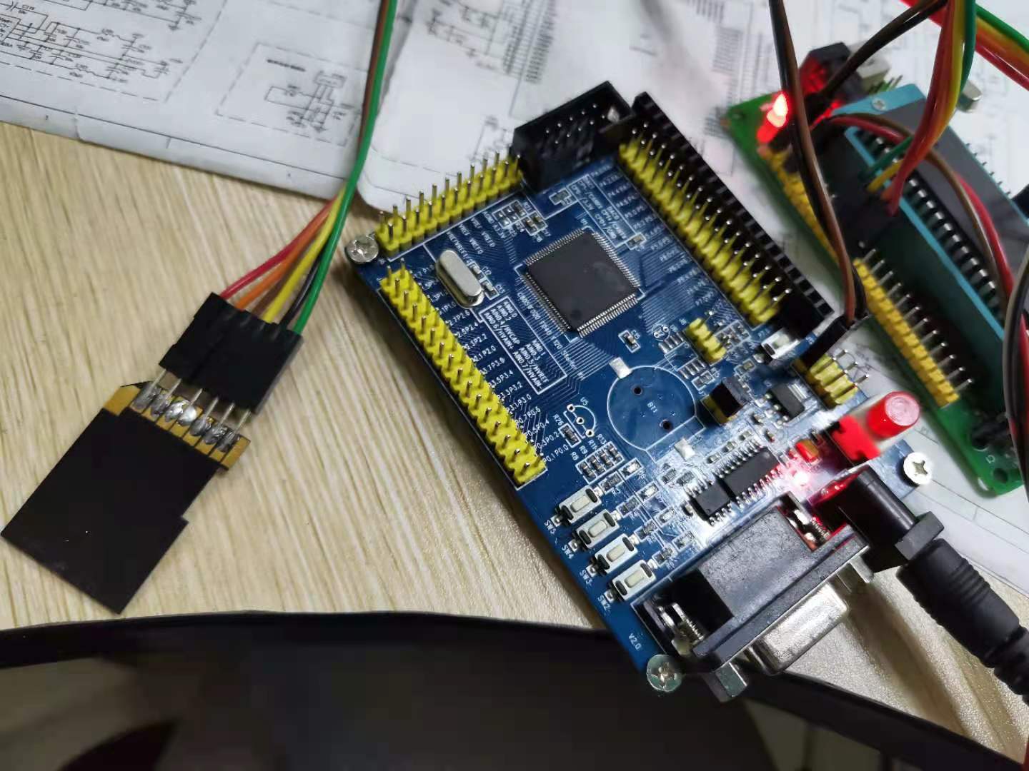

图2 SPI接口直接焊在SD卡对应引脚上,写入CMD0后,能读取到返回值0x01,初始化成功

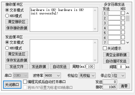

我加入了串口调试,SPI直接 接SD卡对应引脚 初始化成功

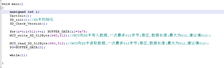

例程中主函数 通过P0接LED灯状态来检查SD卡读写数据是否正确,貌似这样无法判断数据有无写入或读出。
因为缓存数组中已经写入了512个0x7F,不管SD卡是否读写数据,P0=BUFFER_DATA[0];P0的结果都是0x7F
还有一个问题:SD卡写入数据后,用什么软件可以看到哪个扇区写入的具体内容

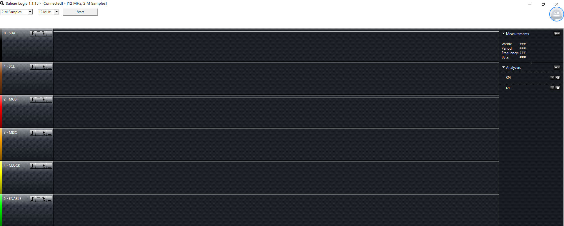

我在实验中还发现,连接线的长度长一些会偶尔会发生错误,另外要测量一下供电压,我用开发板在初期实验时给SD卡的电压才2V,折腾了半天,最好有逻辑分析仪可以显示四个脚的逻辑图,多试几次一定会成功,CMD0已经成功了,那就没有问题了。
作者: cheney03    时间: 2021-2-20 10:04
非常感谢楼主,确实是杜邦线过长,换了短的,通讯正常,成功读写SD卡。

请问你逻辑分析仪是怎么抓取时序图的,我的没信号。我看你另外一个帖子中,写入每个命令的时序图都能抓取到。
作者: cheney03    时间: 2021-2-20 10:32
我主程序中执行到最后是while(1);死循环,逻辑分析仪抓取不到前面SD卡写CMD0等初始化各个命令的时序图

C语言我只看懂一些,可能是死机了。你把各个命令逐个试,这样才知道究竟卡在哪里,单单一个写动作就有很多步骤。逻辑分析仪取样2M不够大,至少要8M才容易抓到波形。
