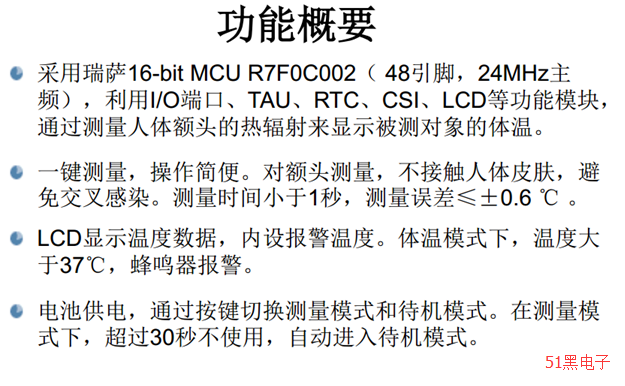

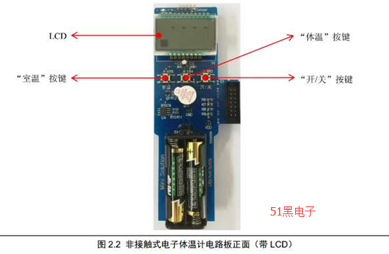

红外测温模块选用 ZyTemp 公司的 TN905 红外测温模块,其测温原理应用斯特凡-玻尔兹曼定律和维恩位移定律,是一种集成的红外探测器, TN905 模块采用 3V 供电, 数字输出接口为 SPI 接口。
