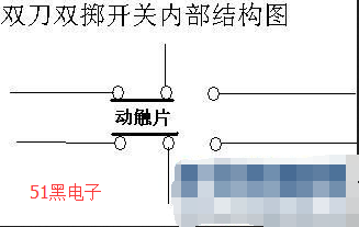

意思是 里面有2个动触片,  相对于2把刀,
而2位, 意思就是可以拨动在2个位置.
所以 正反转的 拨动开关就是 2刀3位,  中间位置为空, 不连接出去,  左边位置为正转, 右边位置为反转.
