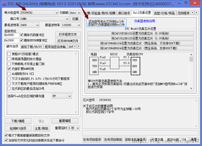

怎么弄Keil里面加stc单片机型号?

就是这样添加的 看清文字 还有头文件也要添加进INC文件夹

这个是STC的ISP软件,和KEIL无关,只用于下载HEX文件。

是这样添加的,不过会提示让你找到你KEIL安装目录
然后建立KEIL工程时,就会多了一个STC芯片的选项

点那个图标,弹出对话框,找到keil目录,选中按确定即可,并有添加成功提示

比较便捷的方法就是用“STC-ISP”这款烧录软件,在左侧选择单片机型号后,在右侧找到“keil仿真设置”,点进去,点击“添加型号和头文件到keil中,添加STC仿真器驱动到keil中”方块按钮,根据提示,即可将数据库添加到安装目录下,重启keil新建工程就有了。

在keil界面中选择绿色图标package installer后会弹出搜寻界面,点击check for updates 会自动联网下载STC芯片
