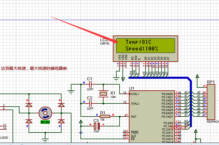

作者: zgk!    时间: 2021-3-24 15:21
标题: 基于51单片机和DS18B20的温控电机Proteus仿真程序设计

作者: AI工程    时间: 2021-3-28 17:32
电机周围那四个器件是什么啊 急急急
作者: reworld    时间: 2021-3-30 14:29

作者: zgk!    时间: 2021-4-2 11:25
AI工程 发表于 2021-3-28 17:32
电机周围那四个器件是什么啊 急急急
二极管

作者: dabai001    时间: 2021-5-10 21:05
电机周围那四个器件是什么啊 急急急
整流桥
