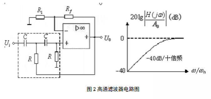

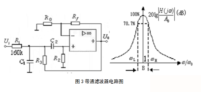

可以看出滤波器都由运放和rc组成,从信号源出发,根据低频过不了电容,高频从电容大部分通过的原则,低通时信号被两个电容接地,电阻级联与运放同相端输入,因此高频信号被导入地。同理,高通反了过来,带通则是一正一反,其中与运放输出端相连是为了引入反馈,任何高阶滤波器均可由二阶级联实现。图中引入的均为正反馈,目的是增大f0处电压。
作者: rayin    时间: 2021-3-28 07:59
二阶有源滤波器,是高通还是低通,电阻电容的接法不一样
