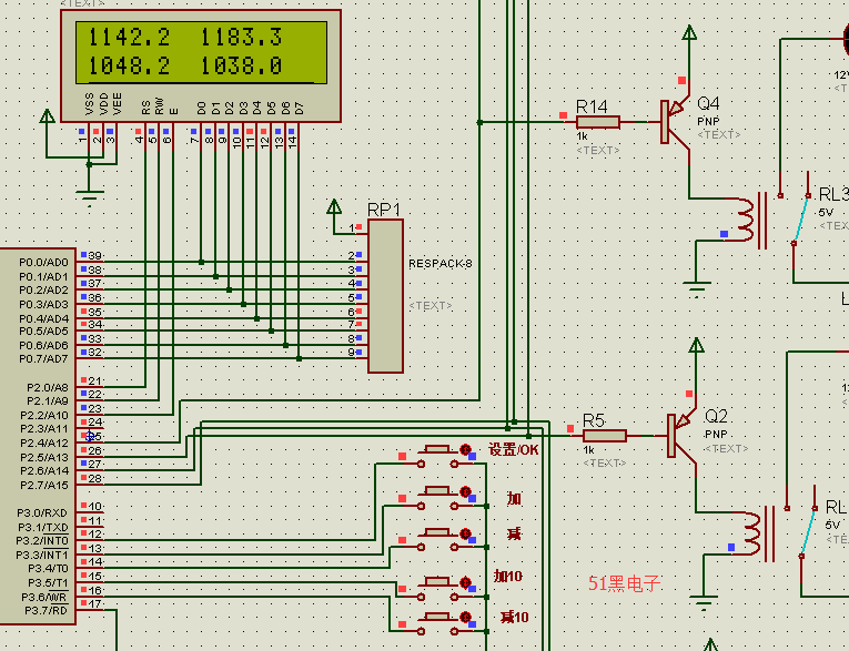

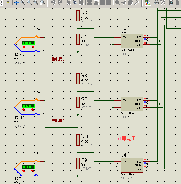

高温测控系统,具有良好的人机交互,PWM控制
里面有Proteus仿真图,源程序,元器件清单

作者: yang03777    时间: 2021-5-10 16:21
程序有错误,本想拿来用的,还要改程序
