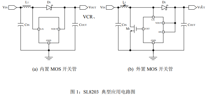

SL8203系列产品仅需要四个外围元器件,就可完成将低输入的电池电压变换升压到所需的工作电压,非常适合于便携式1~4节普通电池应用的场合。

典型应用电路图
