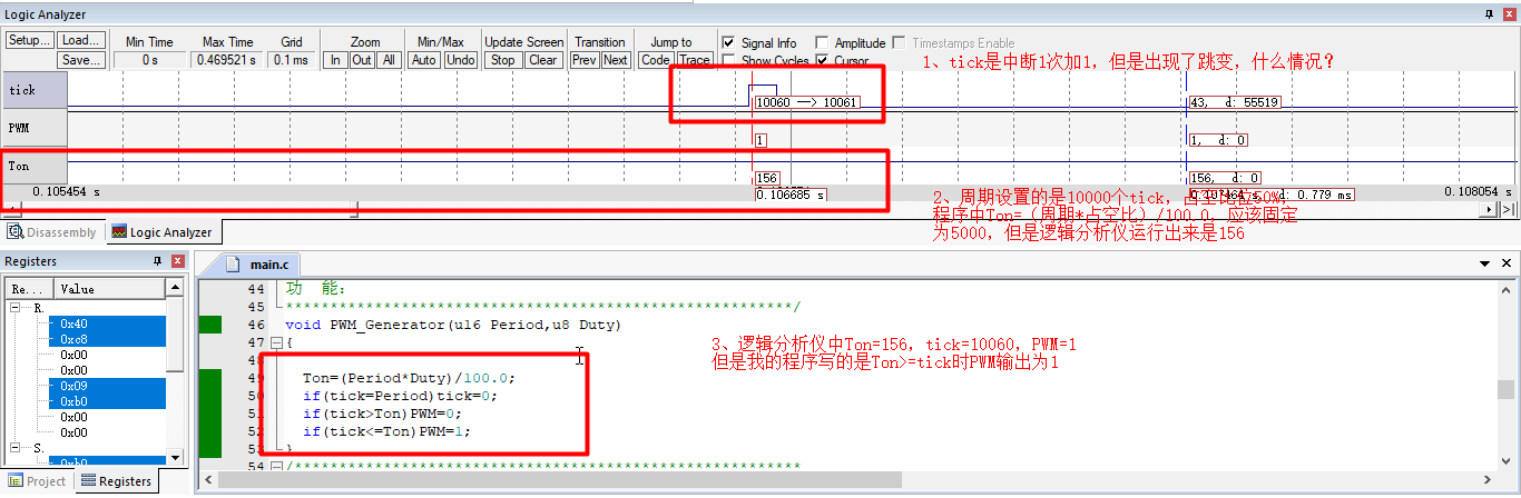

    由于网上编写的PWM都是在主函数中,我想将PWM模块化,就自己编了一个PWM子函数,但是用逻辑分析仪仿真出来的波形真是颠覆了我的认知。
    1、首先设置了T1定时中断,工作方式为2,初值为0xff,中断后中断程序中tick自加,但是仿真的波形中tick跳变了,这是为什么?
    2、我在程序中设置了PWM周期为10000个tick,理想上周期应该是10000*1um,占空比设置固定值为50%,Ton=(周期*占空比)/100.0,也就是Ton应该为5000,但是仿真波形Ton固定为156,这是为什么?
    3、程序给出了限定if(tick<=Ton)PWM=1,仿真后tick=10060,Ton=156,PWM=1,跟if语句矛盾呀
    有大神解答一下吗?非常感谢

作者: 滔滔略脸    时间: 2021-5-23 18:52
上传下图片

勤加练习if(==)

中断周期太短,CPU忙不过来。响应中断需要时间,保护现场需要时间,执行中断需要时间,返回现场也需要时间。在12MHz环境执行tick++;就需要4us,CPU哪来时间执行PWM_Generator(10000,90);???

感谢,解决了tick跳变的问题

感谢感谢,把定时器初值设长一点可以输出正常pwm波了,非常感谢
