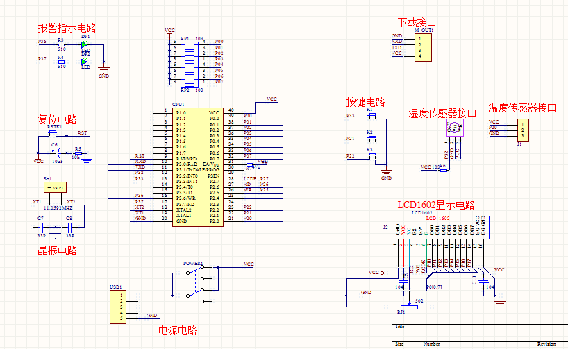

首先检测DHT11是否连接成功,如果没有连接好,则LCD1602上显示ERROR。通过按键K1可对温湿度阀值进行设定按下一次K1,进入温度上限设定,再按下K1一次,进入温度下限设定,再按下一次K1,进入湿度上限设定,再按下一次K1,进入湿度下限设定,再按下一次K1,退出模式选择,进入正常温湿度采集状态。
选择好要设定的模式,然后通过K2和K3进行数值加减。当采集的温度或者湿度高于设定上限值,降温湿指示灯D1亮,当采集的温度或者湿度低于设定下限值,升温湿指示灯D2亮,温湿度正常范围内,D1和D2指示灯不亮。
电路原理图如下:

  322.                                 if(humil<=0)humil=0;
  323.                         }
  324.                         while(!k3);
  325.                 }
  326.         }
  327. }
  328. void lcd_init_display()           //LCD初始化显示
  329. {
  330.         uint8 i;
  331.         for(i=0;i<5;i++)
  332.         {
  333.                 wrc(0x80+i);
  334.                 wrd(str1[i]);
  335.         }
  336.         for(i=0;i<5;i++)
  337.         {
  338.                 wrc(0xc0+i);
  339.                 wrd(str2[i]);
  340.         }
  341. }
  342. void data_pros()        //数据处理函数
  343. {
  344.         uint8 i;
  345.         uint8 temp_buf[2],humi_buf[2];
  346.         uint8 temphbuf[2],templbuf[2],humihbuf[2],humilbuf[2];
  347.         float dio;
  348.         uint16 k;
  349.         tempvalue=readtemp();
  350.         DHT11_Read_Data(&temp,&humi);
  351.         temp_buf[0]=temp/10+0x30;
  352.         temp_buf[1]=temp%10+0x30;
  353.         humi_buf[0]=humi/10+0x30;
  354.         humi_buf[1]=humi%10+0x30;
  355.
  356.         dio=a*0.0625;
  357.         k=dio*10000;//取小数点后两位有效数字
  358.         temphbuf[0]=temph/10+0x30;
  359.         temphbuf[1]=temph%10+0x30;
  360.         templbuf[0]=templ/10+0x30;
  361.         templbuf[1]=templ%10+0x30;
  362.         humihbuf[0]=humih/10+0x30;
  363.         humihbuf[1]=humih%10+0x30;
  364.         humilbuf[0]=humil/10+0x30;
  365.         humilbuf[1]=humil%10+0x30;
  366.         if(mode==0)
  367.         {
  368.                 lcd_init_display();
  369.                 wrc(0x85);
  370.                 wrd(num[tempvalue%100/10]);
  371.                 wrd(num[tempvalue%100%10]);
  372.                 wrd('.');
  373.                 wrd(num[k/1000]);
  374.                 wrd(0xdf);
  375.                 wrd('C');
  376.
  377.                 for(i=0;i<2;i++)
  378.                 {
  379.                         wrc(0Xc5+i);
  380.                         wrd(humi_buf[i]);
  381.                 }
  382.                 for(i=0;i<3;i++)
  383.                 {
  384.                         wrc(0Xc7+i);
  385.                         wrd(str5[i]);
  386.                 }
  387.         }
  388.         if(mode==1)                          //温度上限显示
  389.         {
  390.                 wrc(0x80);
  391.                 for(i=0;i<6;i++)
  392.                 {
  393.                         wrd(str6[i]);
  394.                 }
  395.                 wrd(temphbuf[0]);
  396.                 wrd(temphbuf[1]);
  397.         }
  398.         if(mode==2)                          //温度下限显示
  399.         {
  400.                 wrc(0x80);
  401.                 for(i=0;i<6;i++)
  402.                 {
  403.                         wrd(str7[i]);
  404.                 }
  405.                 wrd(templbuf[0]);
  406.                 wrd(templbuf[1]);
  407.         }
  408.         if(mode==3)                          //湿度上限显示
  409.         {
  410.                 wrc(0x80);
  411.                 for(i=0;i<6;i++)
  412.                 {
  413.                         wrd(str8[i]);
  414.                 }
  415.                 wrd(humihbuf[0]);
  416.                 wrd(humihbuf[1]);
  417.         }
  418.         if(mode==4)                          //湿度下限显示
  419.         {
  420.                 wrc(0x80);
  421.                 for(i=0;i<6;i++)
  422.                 {
  423.                         wrd(str9[i]);
  424.                 }
  425.                 wrd(humilbuf[0]);
  426. ……………………
  427. …………限于本文篇幅 余下代码请从51黑下载附件…………
