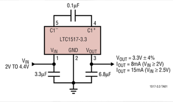

凌特的升降压芯片LTC1517ES5-3.3问题
我想了解清楚电池电压在多少V的时候LTC1517ES5-3.3(凌特/ADI的升降压芯片)开始升压到3.3V或者降压到
3.3V哪个用过的?
作者: xuyaqi    时间: 2021-6-17 17:17
说明书已经告诉你, 电池电压在2v到4v都能保证输出3.3v ±4%。

您好  我想知道的是2-4.4   在哪个区间时升压  哪个是降压

作者: xuyaqi    时间: 2021-6-19 18:51
输出是3.3v,输入3.3v以下就是升压,比如输入2v就是升压,输入3.3v以上就是降压,比如输入4v就是降压。
作者: xuyaqi    时间: 2021-6-19 19:15
QWE4562012 发表于 2021-6-19 17:10
如果单纯是升降压  不接负载  不知道是功耗多少
不接负载,ICC = 6uA,自己算功耗。

作者: nanfuB    时间: 2021-6-20 23:41
不带电感的升压电路,基本是电荷泵工作方式,通过电容的充放电方式进行稳压。用在小电流微功率场所。
作者: QWE4562012    时间: 2021-7-5 16:08
对  都是毫安级别的负载   这里升压IC输出最大的电流是多少MA

作者: QWE4562012    时间: 2021-7-5 16:11
用(输入-输出)*ICC?
