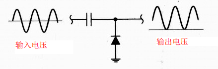

输入正弦交流信号,为什么输出电压会被抬高呢?麻烦大佬指点一下,谢谢。

你看输入电压波形,是标准的正弦曲线,输出电压整体上移了,最小电压是0V,不是-Vp了,这不就是被抬高了吗?
作者: yzwzfyz    时间: 2021-7-12 16:09
理解1:
由于二极管的存在,顺向时,电容被充电,逆向不充,这样顺充多逆不充,使得电容上积累一定的电荷:左负右+,与交流电叠加后,抬高了电位。(这时可将电看成是一个电池)。
理解2:电容通交不通直。
交流电正向时,通过,输出随输入增加或变小。
交流电反向时,受二极管的限制,输出被钳位于-0.7V(近似认为是0V)。同时电容被充电,会积累电荷。
分两种情形理解:
当电容上无电荷时,输出被钳位于0;(就是你的图形的最底点。)
当电容上有积累的电荷时,输出为交流电与电容电压的叠加。(开始也是慢慢爬上去的,这个瞬态过程你要用示波器才看得到,与现行的图是不同的!若干个周期后,电容上的电充得相对平衡了,这时你看到的是叠加图,就是你给出的这个样子。)

作者: Hephaestus    时间: 2021-7-12 16:20
没有上下文和先决条件,你的问题无法回答。比如右边有个负载电阻Rl,那么你的图显然是错的。

作者: 名字不是重点    时间: 2021-7-12 21:21
楼主这个图形给出的条件不够,不能说明问题,我也给你列个123:
1、你交流信号的频率是多少?电容容量又是多少?这2个参数决定了输出到右侧的波形,
2、当你在右侧再接上一个负载(电阻)时再测量波形,你再看看是什么样的?
3、一些代成本电器的阻容降压电路,你不妨拿来分析一下?

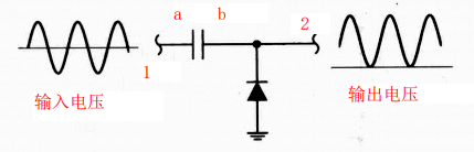

作者: wufuzhang    时间: 2021-7-13 11:22
yzwzfyz 发表于 2021-7-12 16:09
理解1:
由于二极管的存在,顺向时,电容被充电,逆向不充,这样顺充多逆不充,使得电容上积累一定的电荷 ...
“yzwzfyz”大神的回复就是我想要的答案!
刚开始自己无法分析,不知道输出电压是如何一步一步变成最后的波形,经过大神的分析,豁然开朗。
电容充电过程:
第1个周期,从上电开始,前半周期V1>0,二极管截止,所以此时输出电压V2=V1,没有任何抬高;
后半周期,V1从0慢慢减小,比如V1=-0.2V时,虽然二极管没有导通,但是开始有微弱的漏电流,
电容此时其实已经在充电了,只是电荷积累非常少;当V1达到-0.6V时,二极管导通,电流很大
电容快速充电。随着V1又慢慢接近0V,电容不再充电了,此时电容电压Vba>0,相当于一个小电源(这个类比非常好)。
第2个周期,前半周期二极管截止,此时输出电压V2=V1+Vba,所以输出电压被抬高了Vba(原来是这样被抬高的)。
后半周期,同样电容会充电,导致Vba进一步增大,输出电压进一步被抬高。
经过多个周期充电后,比如V1=-Vp时,V2=-Vp+Vba,V2<-0.2V时,连微弱的漏电流都没有了,此时电容不再充电了。
电容电压稳定过程:
电容不再充电后,Vba=Vp-0.2V,最终输出电压被抬高了(Vp-0.2)V 。
我用Multisim模拟了一下
作者: yzwzfyz    时间: 2021-7-14 08:15
功底深的朋友,一眼也能看出,它是:直流+交流。
直流:=电容上积累的电压=半周通+半周不通=半个峰值。
交流:=正弦波

作者: TTQ001    时间: 2021-7-14 08:55
这种电容二极管电路称为电压倍增器,其关键功能是在输入正弦波的负半波期间将电容器充电至峰值电压。
作者: wufuzhang    时间: 2021-7-14 09:06
对的,正弦波负半周期,二极管导通,电容会充电;正半周期,截止,电容不会放电。电容积累的电荷越来越多,经过多个充电周期后,理论上电容电压最后可以达到峰值电压,输出电压=正弦波+电容电压,所以相较于输入电压,输出电压被抬高了。
作者: 召唤师    时间: 2021-7-14 09:59
“第1个周期,从上电开始,前半周期V1>0,二极管截止,所以此时输出电压V2=V1,没有任何抬高;”
请教一下,这个不太理解,第一个周期,上电开始,v1>0,此时电容没有充电,输出为0吧?为什么V2=V1?
作者: wufuzhang    时间: 2021-7-14 19:27
请教一 ...
正半周期,二极管截止,可以看做断路,电容左端端连接V1,左端电压为V1,右端悬空,右端电压应该也等于V1,你想如果右端等于0的话,电容两端就有电压差了,电容没充电显然没有电压差,所以右端电压也等于V1。
