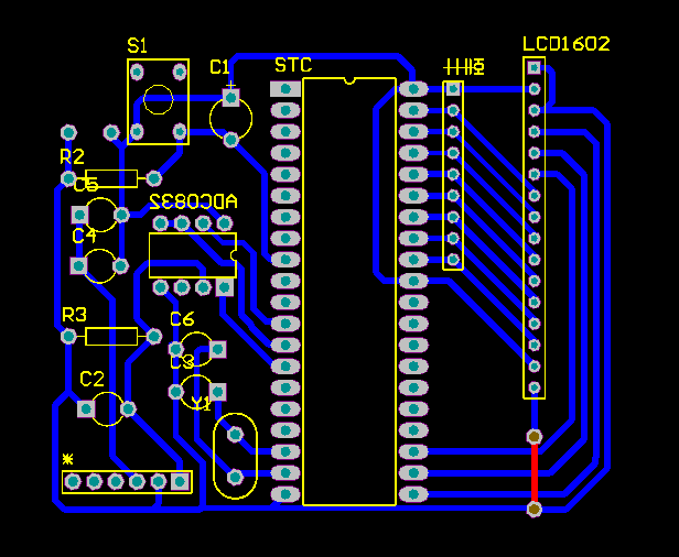

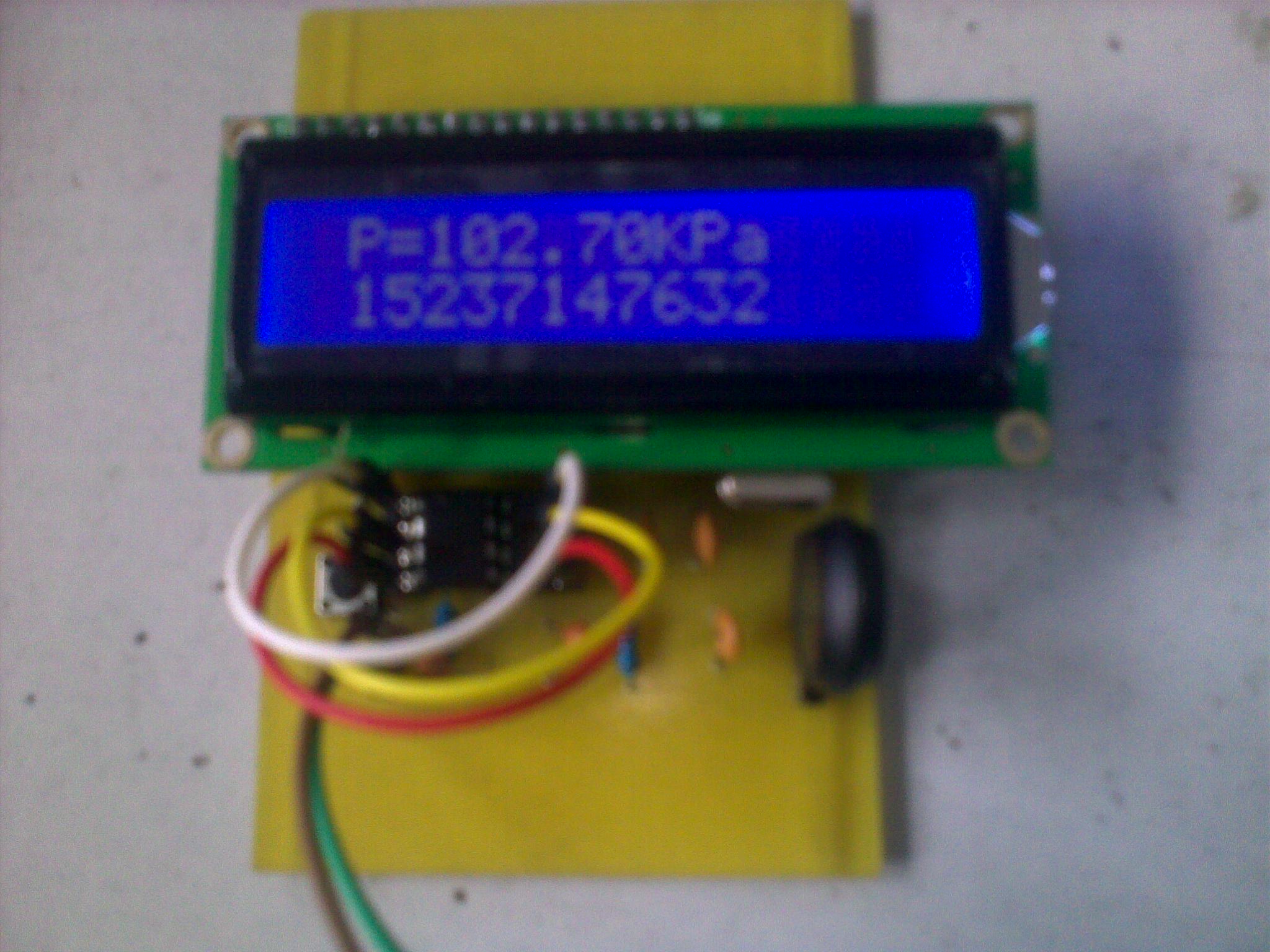

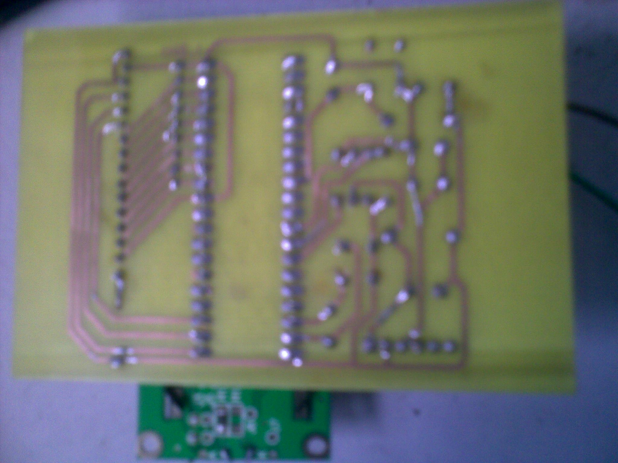

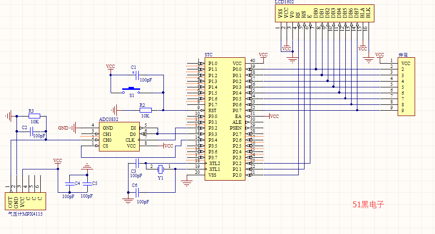

制作出来的实物图如下:

飞思卡尔的MPX系列200元一个吧,挺舍得玩的。是程序有问题还是硬件有问题先,有没有在气压改变时量过ADC0832的PIN2,没看到有放大电路,难道MPX4115自带放大器的?
