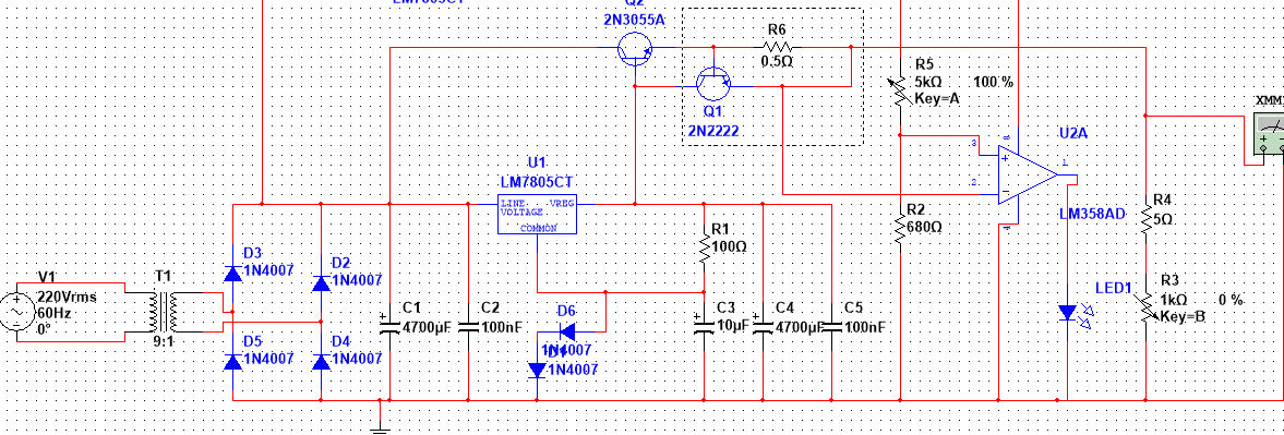

一个5V1A的直流稳压电源,采用纯电路模式,具体设计详情请参考附件word
电路原理图如下:

2.2.5  扩流电路
三端集成稳压器的输出电流都因为集成芯片的内在因素有一定的限制,通过外接大功率三极管的方式,可实现输出电流的扩大。如图2-15所示。
图2-15 扩流电路
在图2-15中,输出电流经三管的基极输入,发射级输出,由于三极管工作在放大区,故输出电流被放大了。电路在接入两个二极管VD,用以补偿三极管的基极与发射极之间的电压降,使电路的输出电压基本等于三端稳压器的输出电压[10]。根据图2-15可知:
                                                        公式(2.1)
通过改变电阻R1的阻值可以改变流过二极管VD的电流,使二极管两端的电压大约等于UBE,接入二极管也抑制了三极管的温漂,输出电压更加稳定。电容C2的作用是滤掉二极管两端的脉动电压,从而减小输出电压的脉动部分。
2.2.6 限流保护电路
简易的限流保护电路如图2-16所示,虚线框内的电路为限流保护电路模块,由一个三极管Q1的基极与电阻R6串联构成,电阻R6又与负载串联,当负载电流增加,流过R6的电流也就增加,导致R6上电压增加,增加到一定程度,使三极管Q1上有达到三极管导通的电压降。三极管Q1导通后,三极管Q2基极上的电流被降低,从而起到限流的作用。
图2-16 限流保护电路
2.2.7过流报警电路
如图2-17所示,由于发光二极管或者蜂鸣器的最低驱动电压为3V,所以利用运算放大器LM358,制作一个电压比较器,达到输出高电平的目的。
电压比较器原理:当算M358正极输入端的电压大于负极输入端,LM358输出高电平。反之则输出低电平。
将LM358的负极输入端接入限流电路三极管的发射级,LM358的电源输出由整流后的电压提供。假设设置过流报警电流值为1.5A,由于限流电阻为0.5欧,择此时限流电路三极管发射级电压为,调节图中滑动变阻器使LM358负极输入端电压为4.25V,这样就是电路当电流大于1.5A时就发出报警。
图2-17 过流报警电路
由于LM358需要提供直流12V电源,按照直流稳压电源的原理,搭建直流稳压电压如图2-18所示,为LM358提供直流12V电源。
图2-18 直流12V电源

3 直流稳压电源的仿真
本次我所使用到是Multisim14电路仿真软件进行原理图的仿真分析。
Multisim14是以系统为基础的仿真工具,适用于数字、模拟电路板的仿真设计。它包含了电路原理图的图形输入、电路硬件描述语言输入方式[12]。
3.1直流稳压电源的仿真
3
.1.1 变压模块
如图3-1所示的电路中由一个交流信号发射器提供一个220V60Hz的交流信号,选择一个匝数比为10:1的变压器进行变压,利用示波器观察其波形变换,波形如图3-2所示。
图3-1 变压电路
根据图3-2示波器所示波形,我们可以看出输入波形的峰峰值大约为306V,输出波形的峰峰值大约为24V,经过计算可知输入的波形大约缩小了十二倍左右变成了输出波形。
图3-2 变器输出波形图
3.1.2整流模块
本次设计在整流电路所选用的是桥式整流电路,如图3-3所示,根据桥式整流的原理可以知道,整流后的波形负半周的波形被整流到了正半周,其输出波形的有效值变为输入波形有效值的1.2倍左右[1]。整流输出波形如图3-4所示:
图3-3 桥式整流电路
图3-4 整流输出波形
根据图3-4我们可以清楚的看到,负半周的波形被利用二极管的单向导通效应整流到了正半周,整流的信号效值用万用表的测量变为原来号的1.2倍。
3.1.3 滤波模块
如图3-5所示滤波电路四个电容组成的两级滤波,达到滤波稳压的效果,由于无法仿真杂波,故在信号输入端接入交流信号整流后的信号进行滤波,在输出端用示波器观察输出波形。如图3-6所示。
图3-5 滤波电路
图3-6 滤波电路输出波
根据图3-6脉冲波形为输入波形,直流波形为滤波以后的波形,可以看出输入信号的交流成分被滤掉,剩下了直流成分,电压有效值也变为原来的1.2倍,符合滤波的规律[14]。
3.1.4 直流稳压电源的仿真测试
图3-7 稳压电路
如图3-7稳压电路的仿真原理图,将电路的各个部分整合起来,组成一个完整的直流稳压电路。输入端加上普通220V50Hz交流电,先将负载设定为5欧根据万用表测量输出直流压为5.001V,输出电流为1A。
