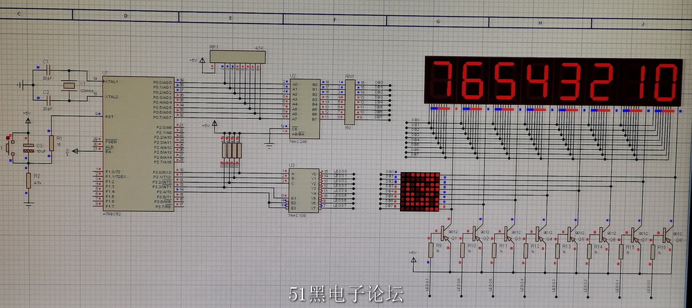

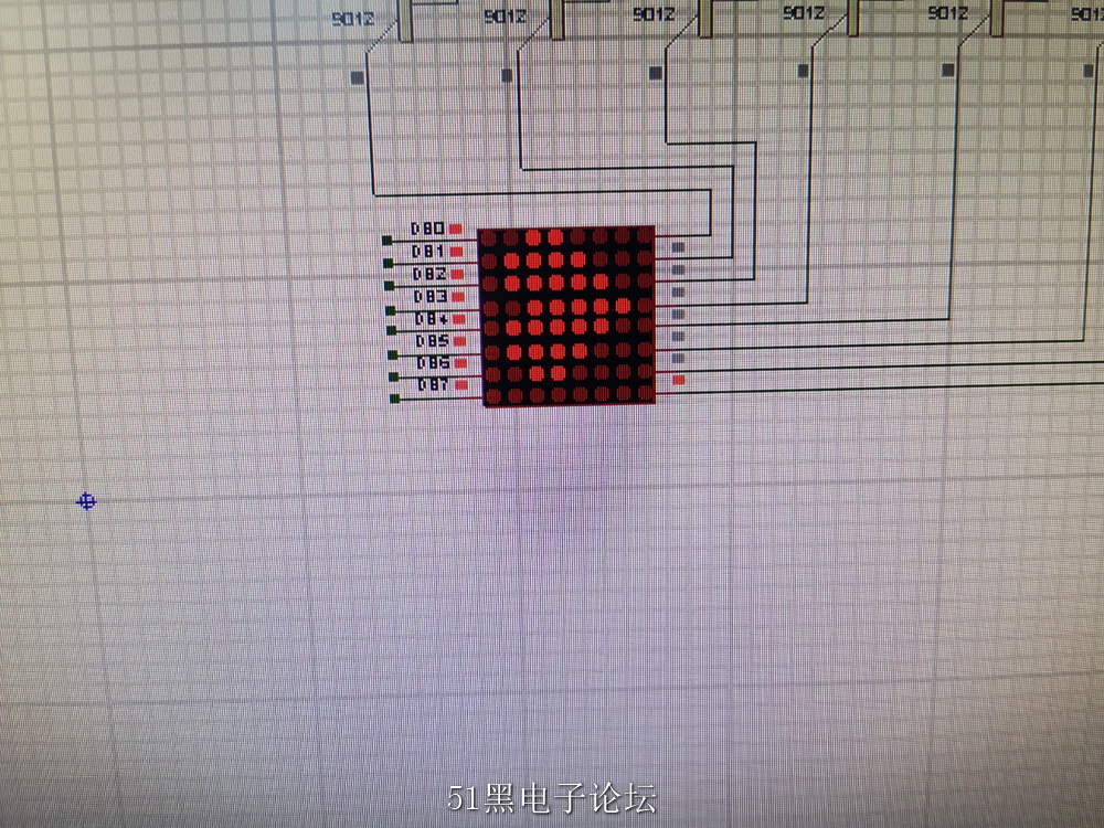

8个数码管可以正常显示,8个数码管换成8*8点阵,极性都是对的,为什么点阵全亮呢?

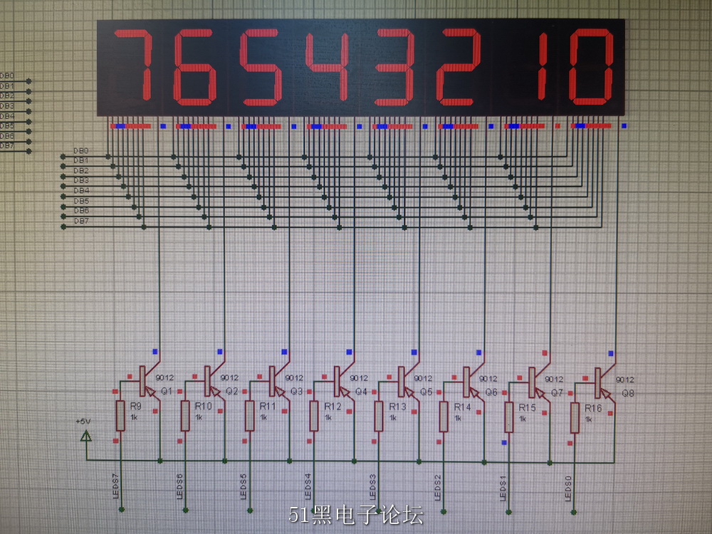

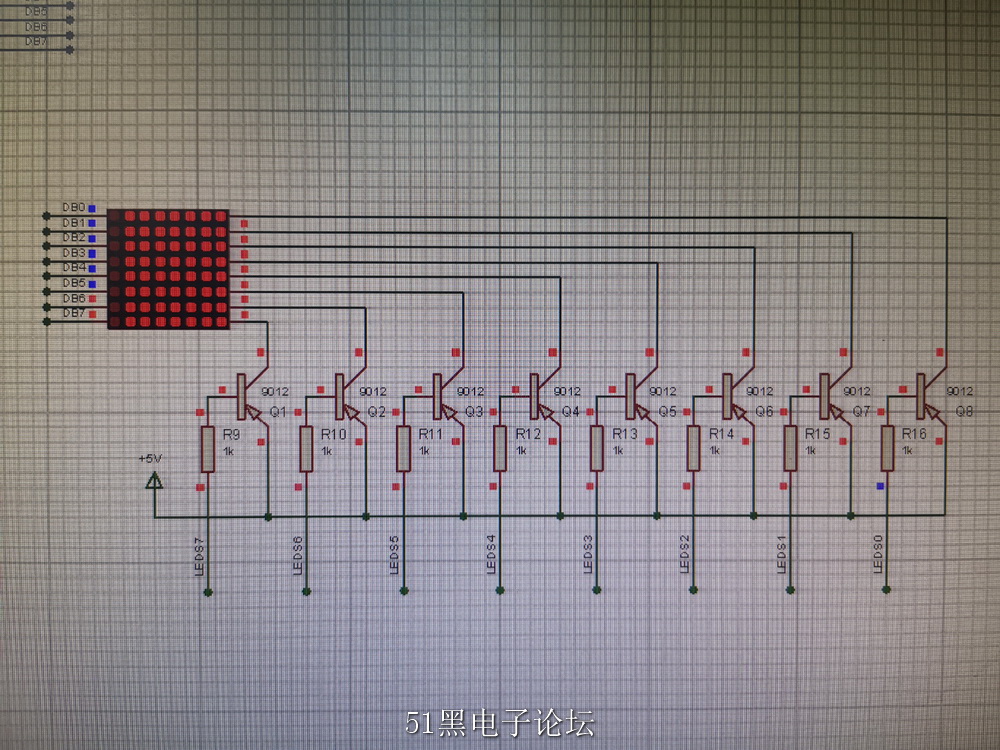

如果我把8个数码管(共阳)和8*8点阵都接在8个三极管后面,两者显示都是对的,只接8个数码管显示也没问题,如果只接8*8点阵就不对了。
作者: 188610329    时间: 2021-9-16 13:10
gyj_in 发表于 2021-9-16 12:29
如果我把8个数码管(共阳)和8*8点阵都接在8个三极管后面,两者显示都是对的,只接8个数码管显示也没问题 ...
应该是代码问题,按122727.jpg 看, 你8个三级管确实都供电了, 所以全亮是正常的,那么,另外一头也是一个道理,你轮询的速度太快,频率太高,你这边IO是断电了,但是,三级管还通着,所以,某种程度上,等于你8个公阳公共端同时给电,另外一边虽然段码不停的变但是在确确实实都点亮了。
作者: 188610329    时间: 2021-9-16 13:22
对了,还有一个问题,你用的 PNP 管, 而控制用的 74HC138,  74HC138这东西,出来有压降,另你的基极比发射级电压低,所以,导致你的PNP管无法彻底截止,你把PNP管的 发射级不要直接接 VCC, 串个2级管再接VCC 把发射级的电压降下来,也许问题就解决了。
至于为什么接数码管可以正常显示,因为数码管耗电比点阵管高,导通一个位,就能把VCC的电平拉低,那么其他三级管就自然截止了。

74HC138输出高电平最小值,低于电源电压0.1V,这是从手册上查到的,这个0.1V压差,不能导通三极管吧,我把138去掉,直接用P3口接到PNP的基极,也不能正常显示。我觉得这个仿真与实际的应该是有很大区别吧。
用你说的在三极管电源端串个二极管,这个能解决问题。

这是电路,代码是在数码管显示0-7,点阵与数码管是并联的(从图上也能看出来,控制端相连的,数据端也是接到一起的),这个图上点阵的显示翻译出来也是0-7,只是把数码管去掉,点阵就显示不对了。

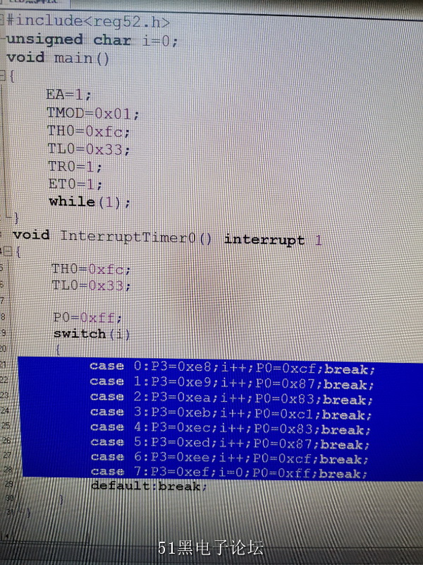

软件使用点阵和数码管差异挺大的,点阵即使只显示一个字,也要一行一行或一列一列的动态显示,没理由能跟数码管公用啊,否则就是全亮的。所以我觉得是软件写的问题,要不把显示程序贴一下吧。

这个代码显示一个心形,如果不在三极管电源端加个二极管,显示图案就不对。

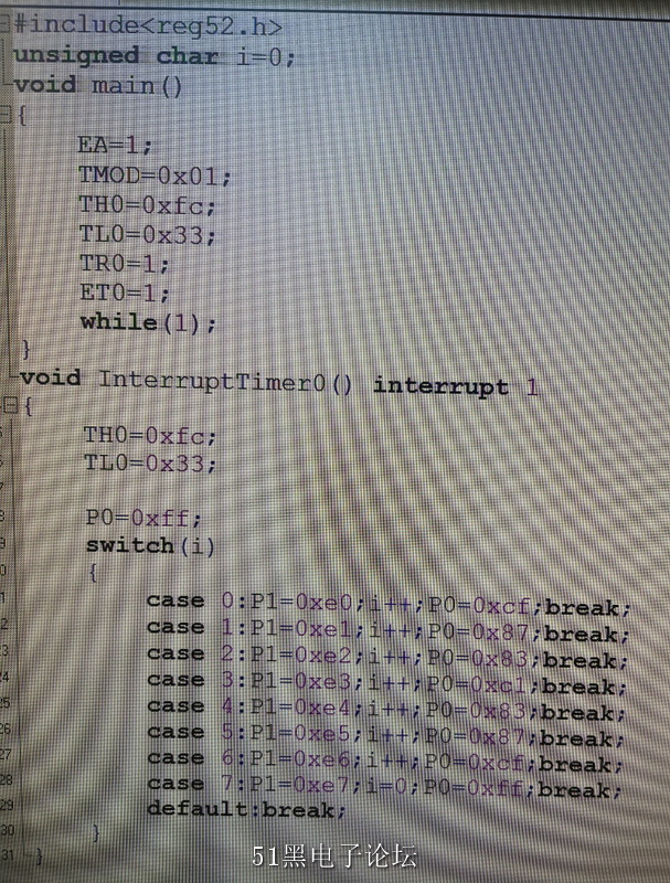

这个代码显示的图案
作者: gyj_in    时间: 2021-9-18 10:29
gyj_in 发表于 2021-9-18 10:17
这个代码显示的图案
是这个代码,控制是接在p3的端口
