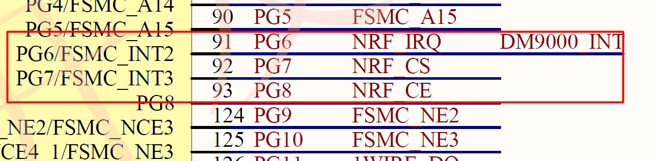

比如下图的PG6到PG8IO口,写的设计FSMC_INT2等功能,并没有写NRF功能?为什么可以这样连接?

具体要看芯片手册,看引脚复用情况

看相应器件的数据手册

这三根引脚是GPIO功能引脚,CS和CE是通用IO,IRQ是中断IO

定义IO口,先看你连接外设的需求,是否需要特殊的硬件功能口,然后再在芯片上选择对应的IO口。比如,只需要普通的GPIO,那基本上所有的IO都可以,如果你的外设需要PWM,就要分析是否需要硬件PWM,那就要找对应的PWM输出功能口,或者用模拟PWM也可实现,就用普通GPIO口就可以了。回到你的图上,NRF只要满足某种时序即可,有现成的NRF硬件口可用当然好,不用NRF口,直接用GPIO模拟也是一样可以实现。

只要连接的双方都符合对方的要求,就可以连接。
所以你要看两者的说明书。

单片机不可能有nrf功能,因为nrf时序太简单了,做专门的接口太傻。
