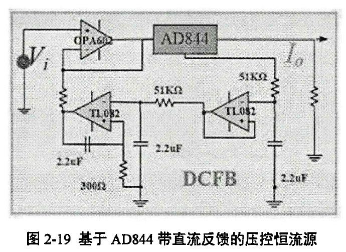

图片是一个VCCS电流源电路,直流反馈有一个二阶RC低通滤波器,但是我不太懂中间跟随器的作用,而且为什么后面还要加一个积分器呢?

环路放大倍数太大了,不搞低频滤波一定会变成振荡器。
