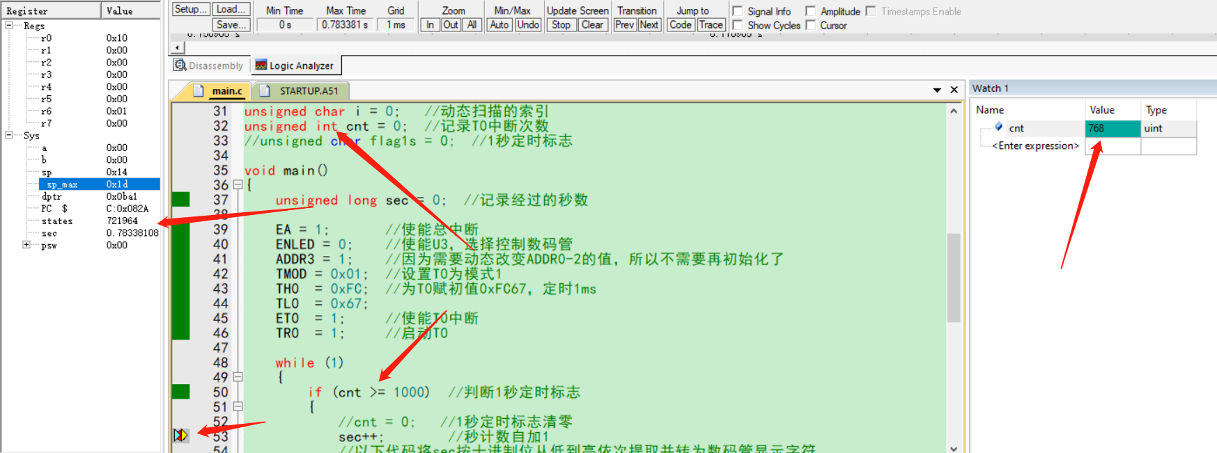

使用unsigned int时为啥出现了图片的两种情况,1、用unsigned int cnt时判断表达式>=时计数到768就进入if里了 2、用unsigned int cnt时判断表达式==时计数到1000就进入if里了。二者理论上都应该是计数到1000进入if才对,为啥会出现这种情况?
第一种情况
第二种情况

当使用8位机系统的时候, 如果 中断 和 主程序 都会操作同一个变量的时候,  那么, 这个变量应该避免 超过一个字节(8位)。尤其是当你使用的C语言,而不是汇编的话, 会有不可控的情况发生。

那就是原子操作的问题,楼主应该检查中断里面用到cnt没有。

unsigned int cnt是全局变量,而且cnt是在中断中改变的
if (cnt==1000)虽然在仿真时候能给你想要的结果
但实际使用中,if (cnt>=1000)才是正确的

对于8位单片机,16位的cnt不管是>=1000还是==1000都需要两步比较,如果两次中间插入中断cnt++会破坏cnt的值,或者改变CY等标志位的状态,导致比较结果错误。
避免这种错误有两种解决办法。1)比较前关中断,比较后开中断。2)把定时中断时间间隔改成4ms,这样cnt就可以用unsigned char类型,不管是比较还是++都可以在一个指令内完成,不怕被中间打断。
