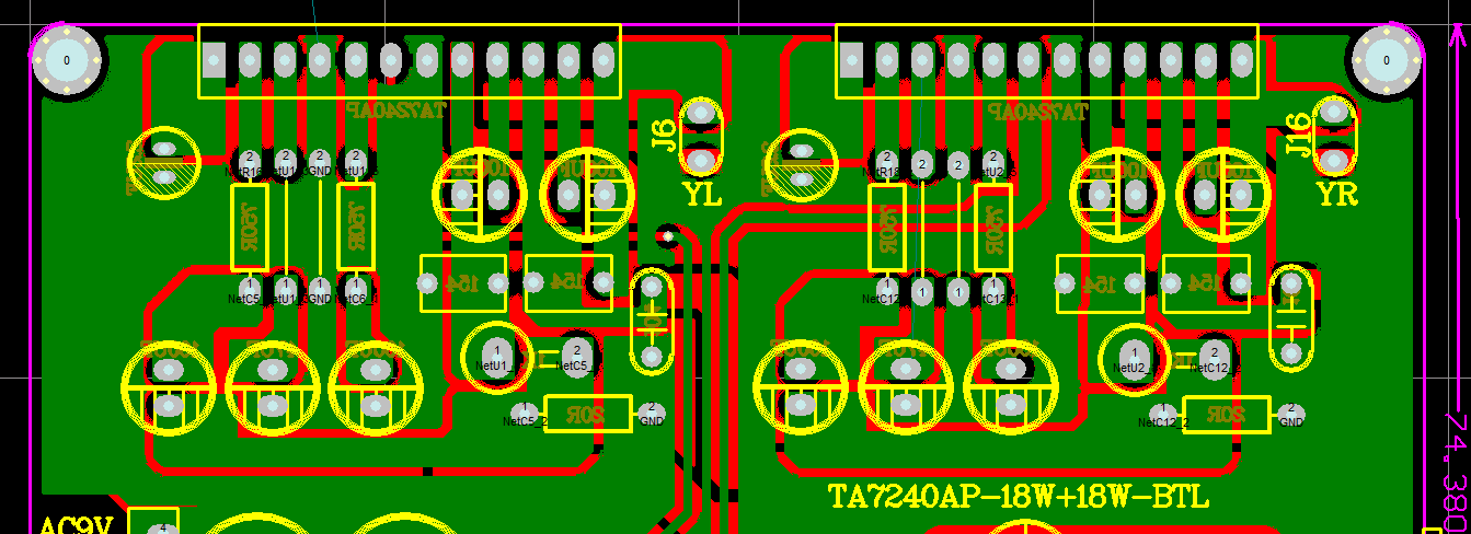

这个是TA7240AP的双声道功放部分,注意每个声道的1K电阻都是1W的,这个在芯片的使用说明书上有注明,但很多朋友在DIY的时候都弄成了1/4W的,这样使用的时候会很烫,而且还出现过啸叫声,不好调整,后来看了说明书才改了的,这个一定要注意.

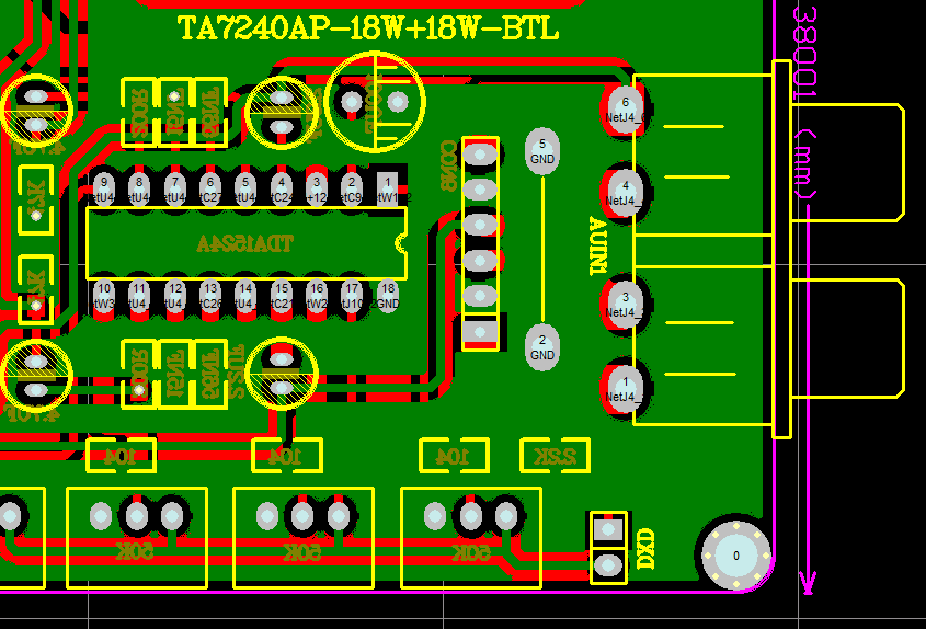

这个是高低音调部分和音频信号输入部分,采用了莲花插座和SIP6插座双接口,方便做电脑功放和CD功放以及其它设备接口,SIP6插座方便对接某一个宝上面的各种MP3解码板等.
       两天时间,原理图PCB全画好并发去打样了,所有元件都备齐,就等PCB回来.PCB回来就开始DIY,然后再回复.
       本人技术有限,难免有错误的地方,各位大神指教了.

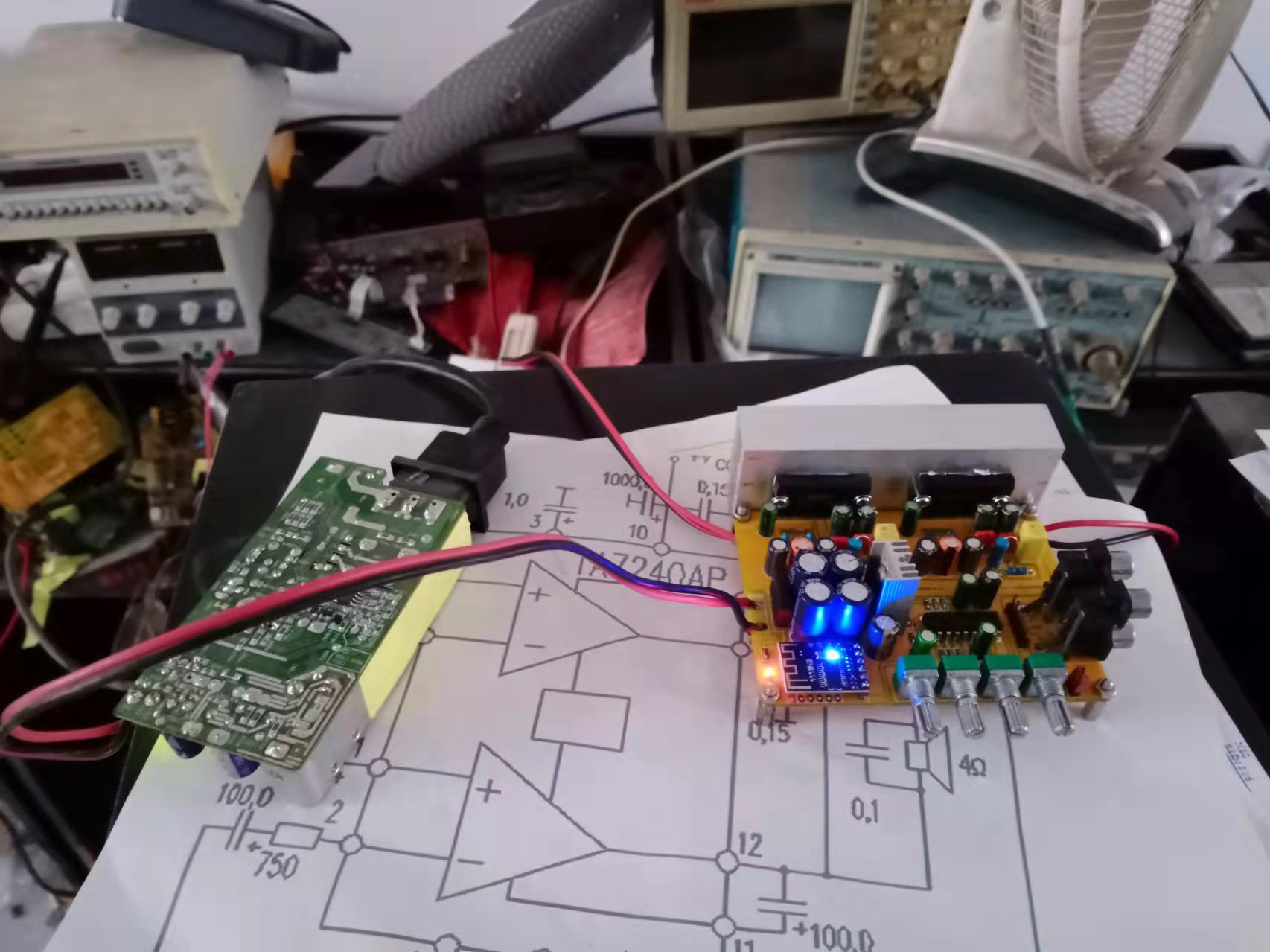

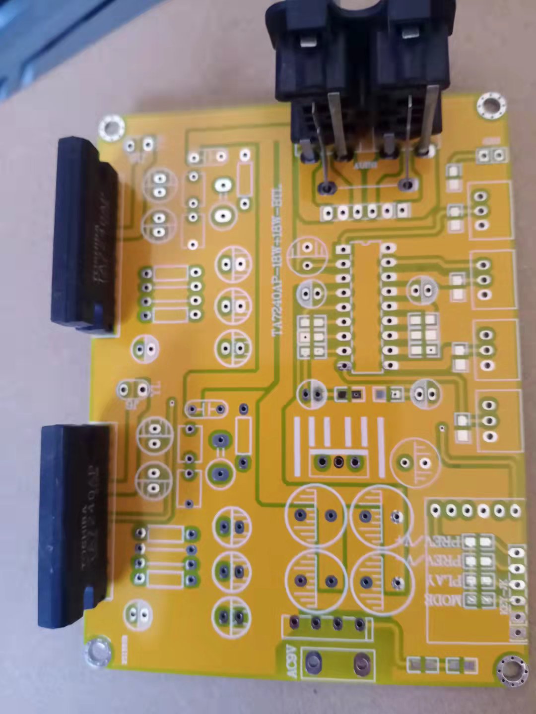

       今天PCB和大多元件都到了,开始焊板,下面是新到的PCB
        功放芯片和音频输入端子,因为功放没找到合适的散热片,最后弄它,先焊其它元件
       这个是某一个宝上淘来的变压器,9V-5.5A,做这个双声道18+18W足够,这样才能保证低频力度.

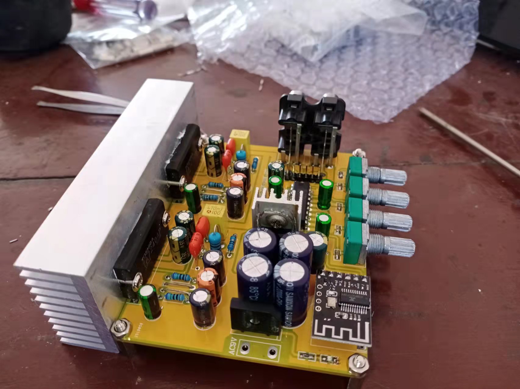

        这个是焊了大部分元件的样子,功放芯片还没焊,上了散热片再焊.

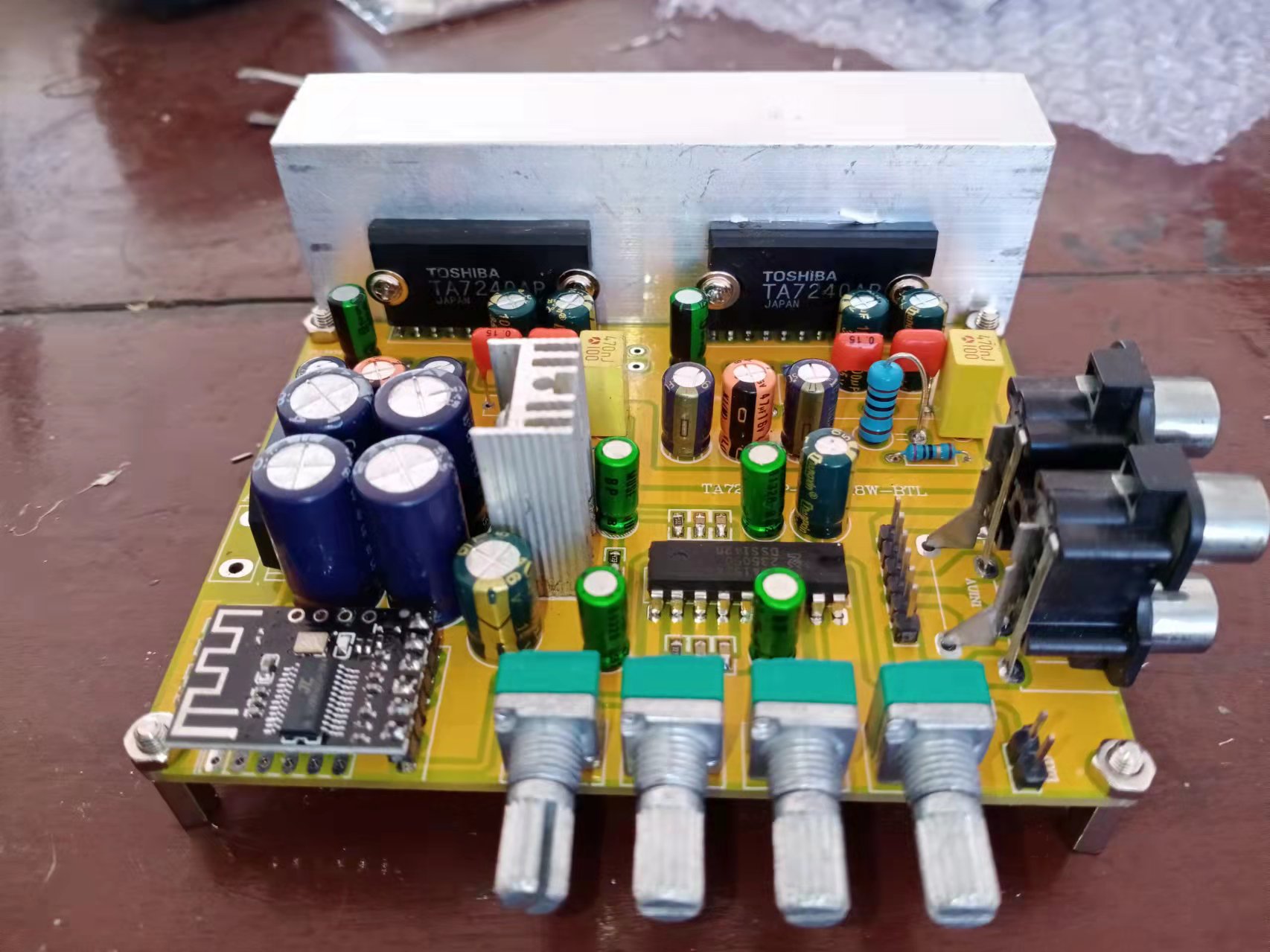

     这个是焊完大多数元件的前视图,左下角的方块是杰理的蓝牙方案,四个旋扭位置靠太近了,毕竟自己DIY来玩的要考虑PCB成本,如果量产这样是不行的.
      今天太累了不搞了,明天找个散热片再搞,7805的散热片也没有呢.
      今天所有元件到齐了,开装,这个是装好元件的样子,刚通上电.

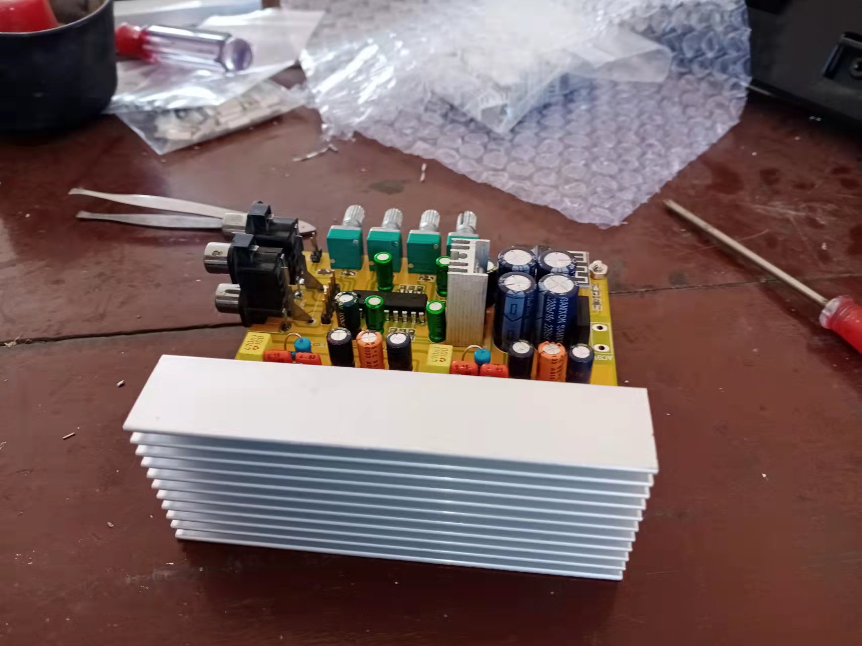

       这个是背面图,
这个是侧面图,拍的很清楚
   这个是前面图,各角度视角清楚

最好把电位器部分再搞个转接板,挨得太近了。
