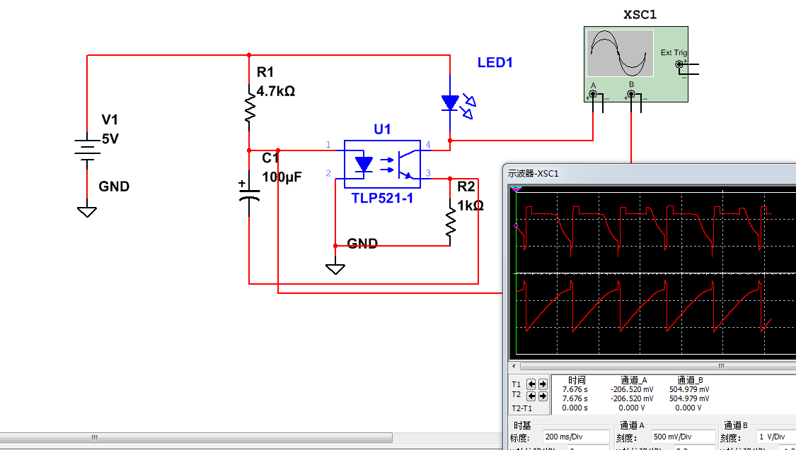

一种光耦检测电路,正常光耦LED闪烁。

很巧妙的电路,为了方便分析我们暂时认为C1是无极性电容且定义为电流从上往下为充电反之为反向充电(放电)。刚上电时由于C1没电所以电流的路径为R1-C1-R2-GND。
图1  灯关闭时的电流路径
随着电容充电光耦PIN1的电压会慢慢升高(UPIN1=UC1+UR2),当到达开启电压后光耦微微打开;于是乎有大量电流沿着发光LED-光耦后级-C1-光耦前级-GND,这个电流一方面给C1反向充电,另一方面使光耦开启地更猛烈这是个正反馈过程。
图2  灯开启时的电流路径
这个过程中光耦PIN1的电压会被内部二极管钳位在比开启电压略高的一个值上,随着C1反向充电PIN3的电压会急剧升高(UPIN3=UR2=-UC1+UPIN1),进而导致发光二极管无法导通;在LED灯关闭的瞬间虽然电容电压UC1不会变化,但是电流路径会瞬间由图2转化为图1且UR2会瞬间降低;所以UPIN1和UPIN3都会有一个瞬间的降低导致光耦关闭,然后再来一遍。

灯关闭时的电流路径没看懂

又祥细查阅了资了,有些光藕的电流系数不大于1,不能用。电流系数是光藕输出端电流比输入端电流。
作者: zmc419    时间: 2022-1-14 21:54
ljfljfljf123 发表于 2021-12-15 16:56
灯关闭时的电流路径没看懂
给电容充电回路。当电容上电压超过二极管导通电压时,电路翻转,导通。

仿真,真的可行,简单精妙电路,有波形供大家分析

要注意LED导通的压降,最好采用红色LED,它的压降是2V左右。不要采用接近5V发光二极管。
