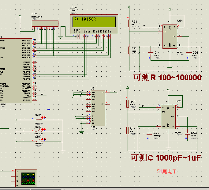

标题: 单片机RLC测量电路的Proteus仿真程序设计 [打印本页]
作者: 14003    时间: 2021-12-14 23:14

仿真代码51hei附件下载:
RLC测量电路设计.rar (170.78 KB, 下载次数: 60)
