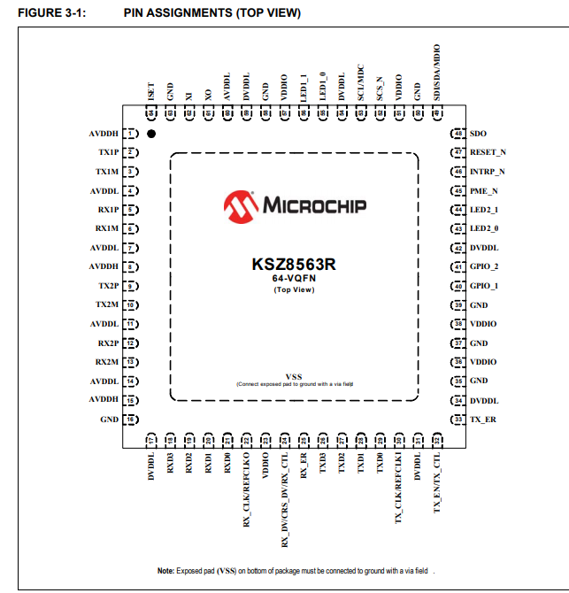

请问各位大神们,这个晶振是有源还是无源的,我查到的只有它的引脚信息,2脚和4脚接地,1脚和3脚不清楚怎么接的
晶振:ABM8G-25.000MHZ-18-D2Y-T
使用的芯片:KSZ8563RNX,芯片XI 和XO不知道具体怎么接晶振
谢谢各位了

晶振都没电源供电,何来有源...,1 3脚并上配谐电容,直接接芯片就好...

有电源的,这个好像是个有源晶振。不清楚具体怎么接芯片引脚
作者: AUG    时间: 2022-1-5 09:33
4脚的那个也是无原晶振,有缘是有接电源的

请问这个晶振ABM8G-25.000MHZ-18-D2Y-T,是有源还是无源呢,我不太懂这个,谢谢
作者: knightz1023    时间: 2022-1-5 10:38
无源晶振
作者: 兴安xa    时间: 2022-1-5 10:56
从电路看是无源的,只有1、3引脚在电路中有作用,2、4引脚为空脚

1脚和3脚与芯片的输入输出连接需要区分引脚吗

你的晶振2 4脚接地,哪里有电源...

不需要区分,可以自由互换。
无源晶振不分极性
